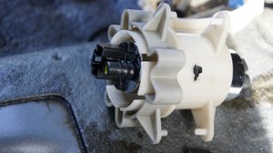

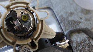

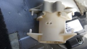

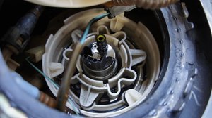

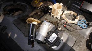

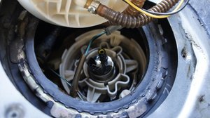

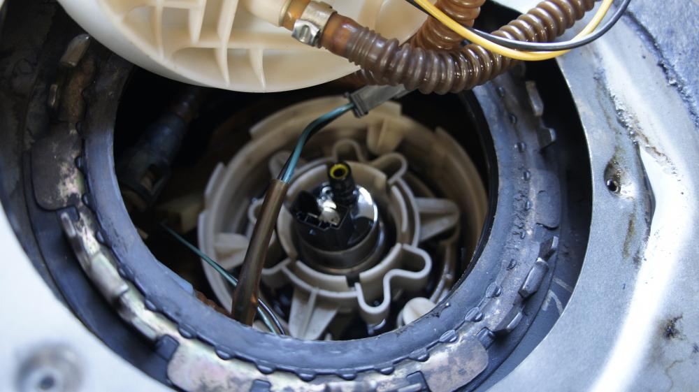

    Насос от ВАЗ 2112 Bosh. Машина Audi Allrood 2,7 BITurbo. Ну и сам процесс установки.

    да обычный насос с двенашки 1.6 шестнадцати клапанной

  7. nazar000
    nazar000 Участник форума
    20 апр 2013
    194
    allroad 2,7 BES
    да дырчки для крепления я сверлил в трех местах потом на самом насосе затянул хомут так чтоб оталось место для просовывания еще трех хомутов которыми будет крепится основной хомут к стенкам через просверенные отверстия. после того как было все стянуто начал вставлять насос. после того как насос был поставлен сначало с одной стороны был стянут еще один хомут и с обратной стороны проделана такаеже работа потом отрегулирован нужный вылет насоса и хомуты были сдвинуты отверткой к месту крепления насоса к кжуху. получилось все надежно насос сам не балтается не вкакую сторону. после чего опробовал на подачу. завел пгозовал и все собрал. спасибо автору за идею на счет вазовского насоса

    да заводится машина так же ну покрайней мере изменений я не заметил у машины 300 кобыл все норм

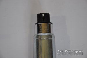

  13. nazar000
    20 апр 2013
    194
    allroad 2,7 BES
    вроде такой но точнее позже

  14. Geka
    Geka Старожил
    25 мар 2004
    15.018
    Карачаево-Черкессия респ.
    100\44, WC, 1984, ГБО ГИГ3-L
    Так и не опознан. 411 пост http://www.audi-club.ru/forum/showpost.php?p=6807633&postcount=411 Но снят был с заводского свежего авто, по какой причине, никто не помнит.
