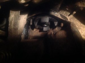

    Ребят, а подскажите кто-нибудь как вот этот самый "грибок" заменить?телевизор надо разбирать?

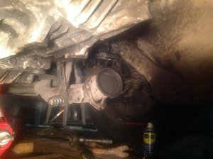

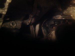

    я так менял, ничего не разбирал.

    чтобы заменить эту опору ничего разбирать не надо.но менять её неудобняк полный
