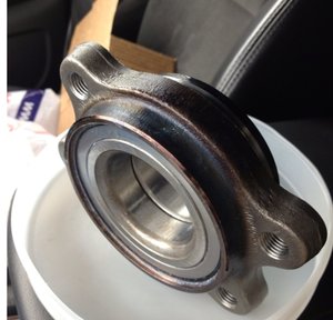

    Купил подшипник такой, надо ли его будет запрессовывать назад?
