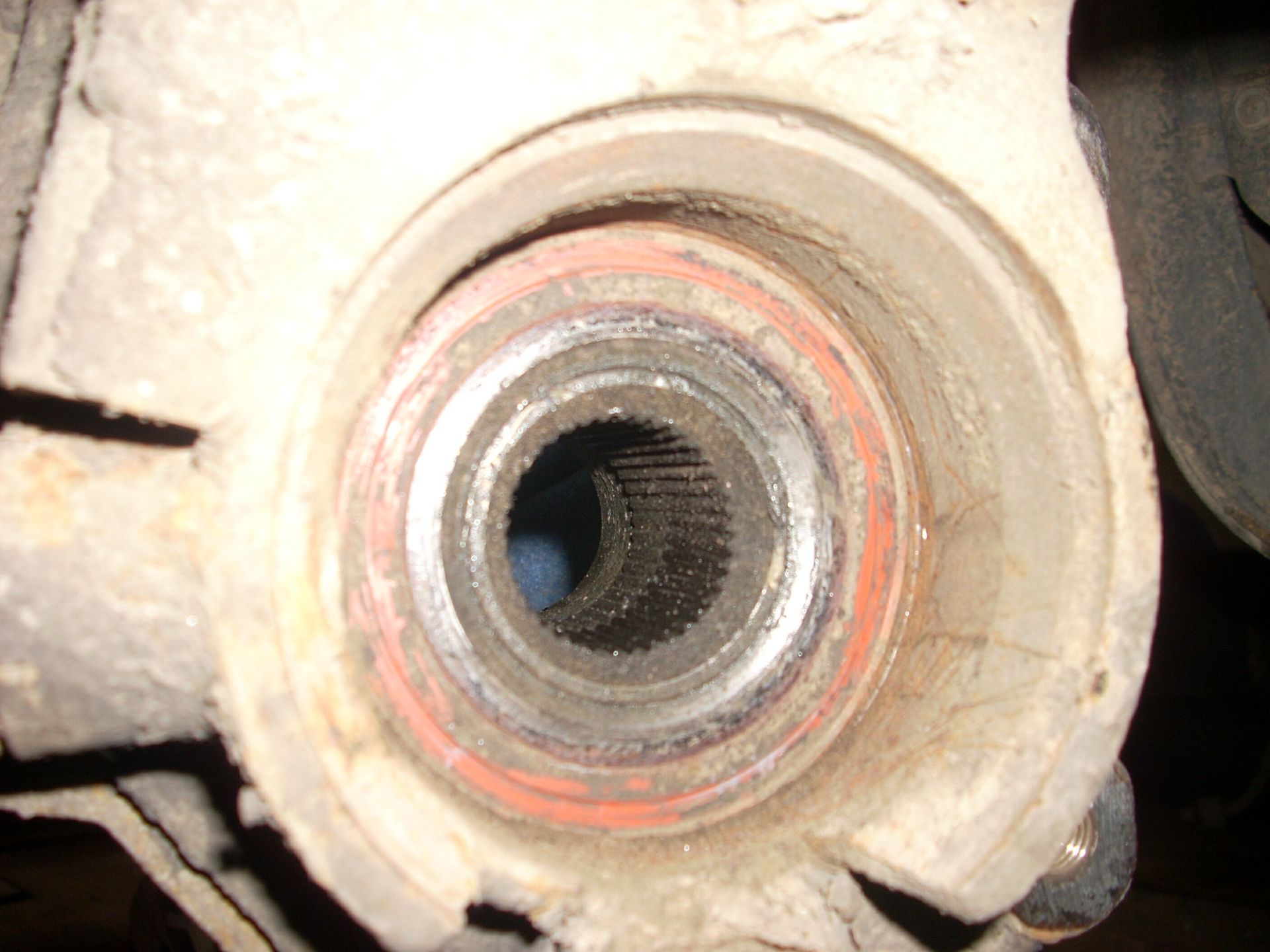

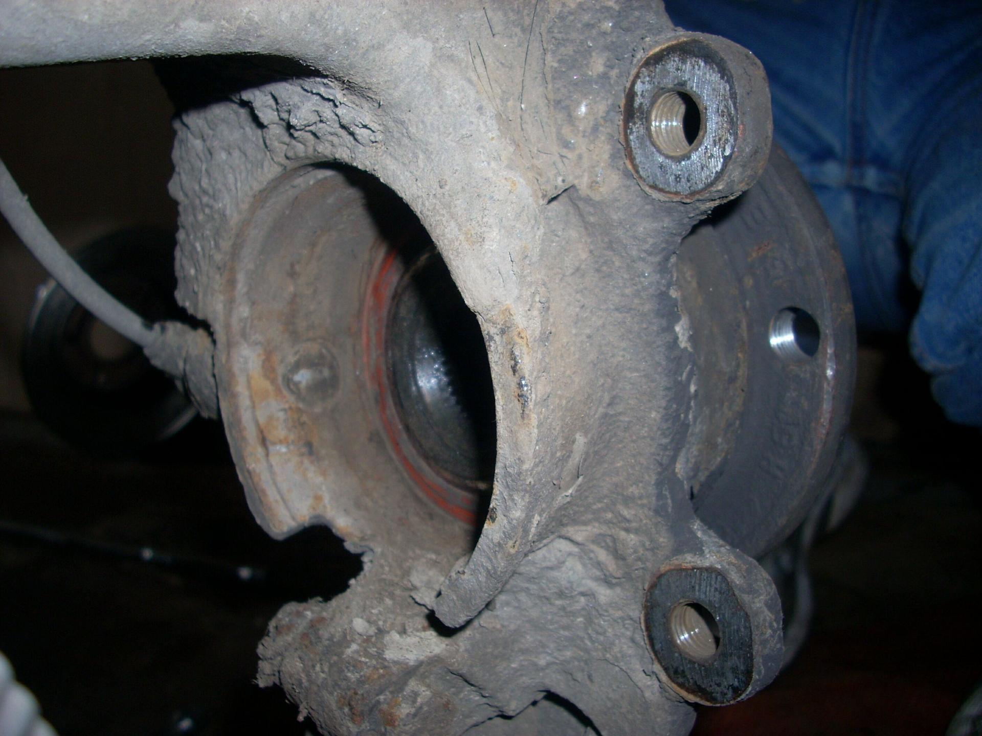

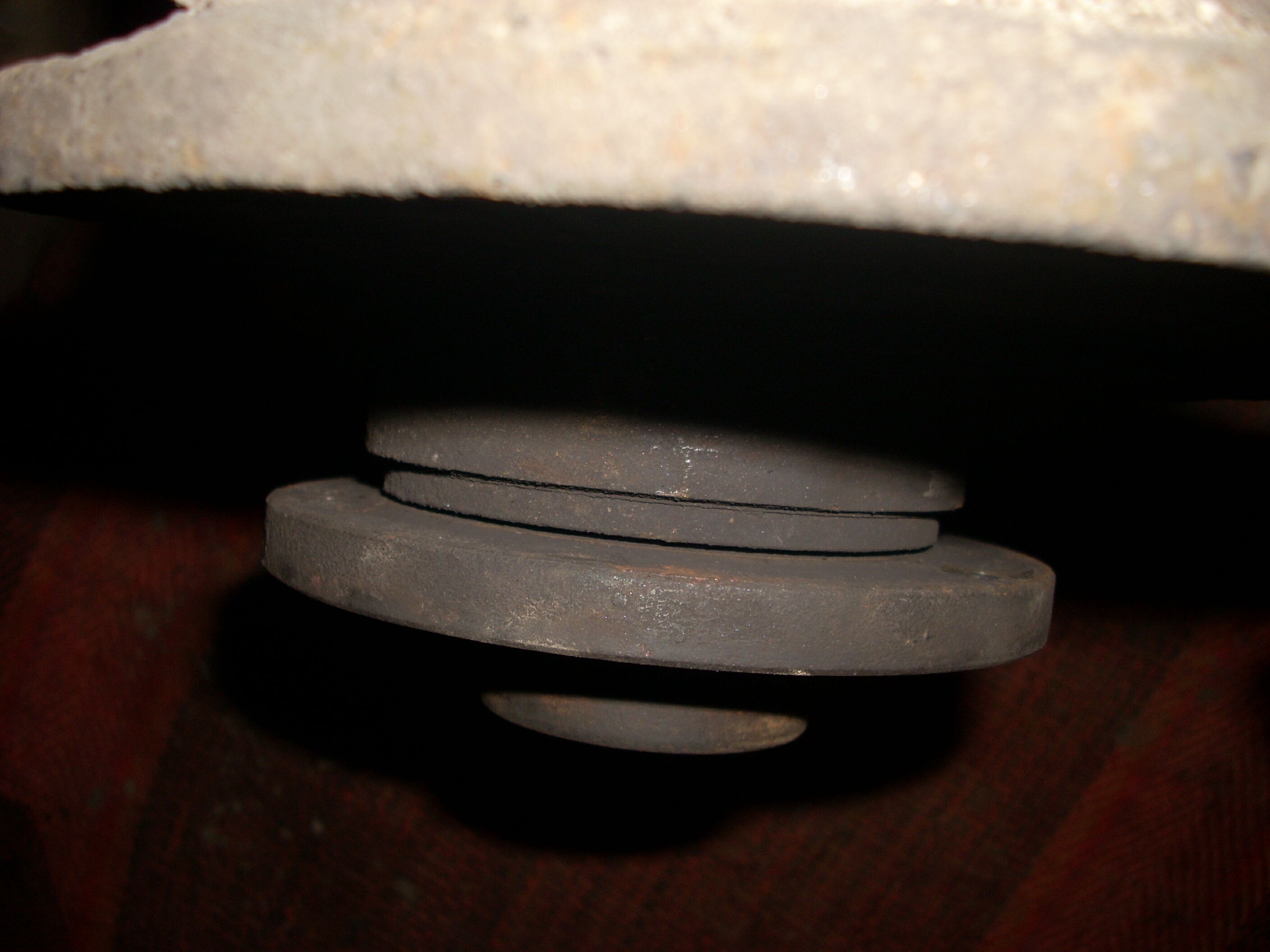

    варианты со вкручиванием длинных болтов в ступицу и последующим её выпрессовыванием, конечно хороши, но есть нюанс :smile42: болтики будут перекашиваться - гляньте куда они будут упираться. Из этого получаем убитую резьбу болта, а что хуже - убитую резьбу ступицы. После того, если вы упрётесь болтами, то скорее всего ничего не выпрессуется, а развалится подшипник.
    и всё равно вам понадобится пресс. да ещё шайбы надо будет подобрать, потому что, та часть подшипника, за которую можно выпрессовывать где-то 1мм :smile42:
    вот вам фотки, что бы ощутить "кайф".
