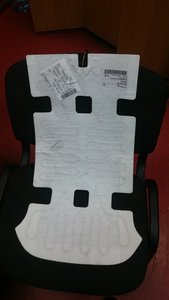

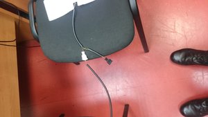

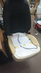

    Здравствуйте, хотел бы поделиться опытом замены подогрева сиденья на своём авто. Как и многие другие владельцы я столкнулся с прогоревшим подогревом. Разбирал, спаивал не один раз маты, но все это не давало положительно результата. Новые маты стоят уж очень дорого. Нашел отличный вариант и по размерам подходит и цена отличная (1000 р. Комплект ). Надо всего лишь фишку поменять ну или как я сделать, просто обрезать провод с нужной мне фишкой и припаять к другому проводу. Все собрал, поставил, работать отлично.

    6ru963557u спинка.
  3. YaroslavA4
    YaroslavA4 Участник форума
    9 фев 2015
    270
    Audi A4/B8 1.8T 08
    6ru963555u сидалище.

    Обшивка трудно снимается?
  5. YaroslavA4
    9 фев 2015
    270
    Audi A4/B8 1.8T 08
    Нет, все очень просто. Заодно и постирать ткань можно.

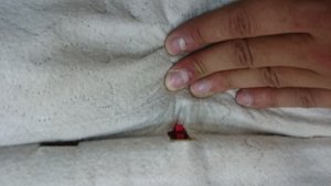

    Вот такие защелки удерживают ткань.
