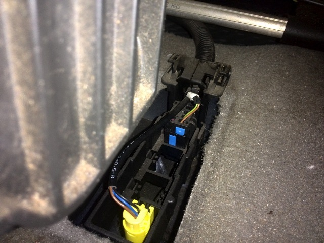

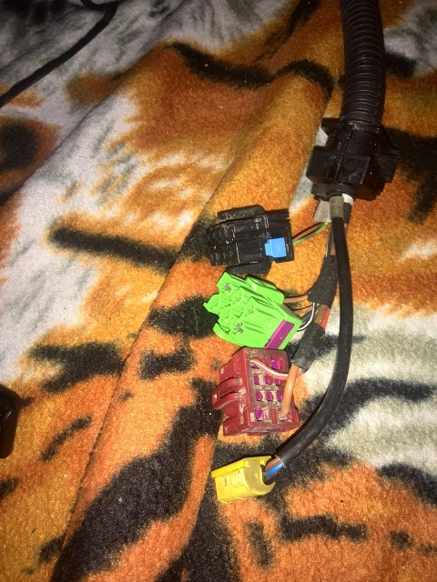

  7. Al-white
    Al-white Новичок
    15 дек 2011
    80
    Audi A4/B7 Avant
    Вот что увидел под сиденьем:
    а вот что отходит от новых сидений:
    Как быть???
  8. Ganzta
    Ganzta Живу я здесь
    13 окт 2011
    4.061
    A4/B7 1.8T S-line
    Докупать и проводку:)

  10. sanya-1
    sanya-1 Старожил
    15 дек 2003
    15.236
    #10 sanya-1, 20 дек 2013
    На красный разъем достаточно + и - 12В подать, через предохранитель 15А, соответственно на красный и коричневый провод, проводами такого же сечения, что и в разъеме (на каждое сиденье отдельно!) и поясница заработает. С зеленым (обогрев) - не знаю что делать. не сталкивался.
    По идее, все провода косой должны пойти на БУ Подогревом сидений, а от него к блоку предохранителей. Где находится этот БУ, я не знаю.

  18. sanya-1
    sanya-1 Старожил
    15 дек 2003
    15.236
    #18 sanya-1, 20 дек 2013
    Все, что тебе нужно для поясницы - это 2 разъема "папа" в колодки под кресла, к ним по два пина (продаются уже по два на куске желтого провода разного сечения, покупаешь 2 шт. нужного сечения и просто режешь их пополам, вот тебе готовые 4 пина с кусками провода для спайки), потом 2 пина для предохранителей в блок, где они все стоят (эти пины продаются так же, т.е. тебе нужна одна пара, которую также разрежешь пополам), два предохранителя на 15А, два круглых клеммных наконечника в виде шайбы с отверстием на 10 (для минусов), два куска провода соответствующего сечения, желательно в цвет оригинала (как в клемме кресла на фото) и соответствующей длины на два кресла.
