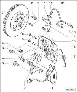

    По поводу смазки и неравномерного износа колодок.
    1. В ELSA нет ни слова о смазке пальцев.
    2. Выдержка из ELSA:
    "17 - Удерживающая пружина
    q Следить за правильностью установочного положения.
    Указание
    После навешивания на оба распорных болта, удерживающая пружина должна быть сжата под кронштейном тормозного суппорта. При неправильном монтаже износ наружной тормозной накладки не регулируется, из-за чего увеличивается свободный ход педали тормоза."

    Как там можно её неправильно поставить?

    О пружине. При должном неумении может и можно поставить неправильно.

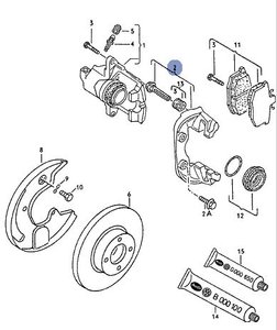

    Вот что стояло на B4 спереди с 80-ых и по... - см.фото
    Что напоминает... да, практическо такое-же сзади стоит до сих пор. И особо никаких проблем...
    А почему ? КМК нет дебильной резинки с пальцем.

    Ага, я честно говоря удивился узнав, что палец ничем не прикрыт и свободно вылезает из резинок-направляеек. На В4 там +- герметично было...

    Сматри картинка, на В4 палец металл-металл с пыльником... как на С5/С6 сзади.
