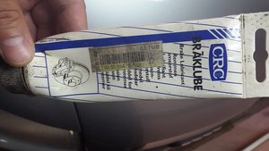

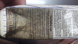

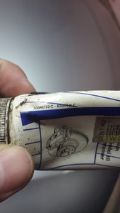

    Вопрос у меня как раз в тему думаю. Помогите идентифицировать смазку по фото, что бы купить заказать еще. Номер ее каталожный для заказа. Может кто пользовал такую... :help: есть сайт производителя, но номер по которому искать ее не могу найти. ( http://crcind.ru/product_146.html)

    Все вопрос снимаю нашел еле еле сам артикул...

    Audi A6/C6 3.2Q 07
    Она называется высокотемпературная КЕРАМИЧЕСКАЯ смазка до +1 400 градусов. оригинальная стоит бешенный денег. Замена FEBI или SWAG или той же фирмы CRC что фото выше я выкладывал у них полный набор смазок с теме же свойствами. VAG не производит сам смазок, выводы ясны же сразу...
