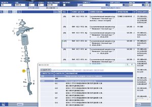

    Стойка в заказ-наряде фигурирует под кодом 8K0413031BH. ЕКТА выдает штук 9 разных стоек.
    Ставить оригинал не хочу, однако по коду вышеуказанной запчасти аналогов нет.
    По коду 8K0413031CA аналогов полно, например бильштейн Б4 (ставил такие на предыдущий автомобиль, вроде норм)
    Они мне подойдут? Вин код WAUZZZ8KXDN021550. Кто разбирается хелп)

    0JF - весовой класс передней оси 795-823 (6 класс)
    Как бы тогда узнать амортизаторы 6,7,8,9 класса.
    А зад 0YH - весовой индекс задней оси 854-885кг (8 класс)

    Перед:
    8k0413031BH идут для 3-7кл.
    8k0413031BJ идут для 8-16кл.
    8k0413031AQ шли до 05.04.10г для 3-7кл.
    8K0413031AR шли до 05.04.10г для 8-16кл.
    Зад:
    8K0513035S
    8K0513035AF
    8K0513035BB
    тут без разделения по классу (получается для всех).
