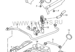

    Ну да, но плюсануть эжекционный и утолщённые уплотнительные кольца, вот под две и выходит.
  2. Сergei
    Сergei Живу я здесь
    17 авг 2012
    3.515
    А6 2.4L
    У меня не было проблем с чисткой трубок, клапан пришлось заменить в нем диафрагма порвалась, эжекционного насоса у меня нету.

    Так говорю же, трубки чистые были. Беда была с клапаном и насосом.
    Как нету? Морковка такая тройник косой над клапаном. Нету такой?
  4. Сergei
    Сergei Живу я здесь
    17 авг 2012
    3.515
    А6 2.4L
    У меня рестайлинг, нету тройника, что за уплотнительные резинки ставил на трубки.

    Когда пришли з/ч, мне хлипкие колечки не понравились на новых трубках. Я одно снял, и с ним отправился в з/ч для тракторов и гидравлики. Там уплотнительные колечки любого размера и толщины. И стоят копейки.. рублей по 12 что ли за штуку я брал. Напялил на новые трубки, трубки вставлял даже с небольшим усилием, сидят плотнее некуда. :thumbup:

    Почистить не проблема! Я хочу переставить редукционный клапан от радиатора на заднюю часть двигателя (так начали делать с 2002 г.)! Причина: при низких температурах конденсат в клапане замерзает и машину трудно завести!! Надоело мучится каждую зиму когда сильные морозы!

    Ого, как все сложно. А по теории, если за мотор эту приблуду перенести, такого не будет? Я так понимаю речь не о V6?

    Посоветовать ничего не могу, но позволь развить тему.:) как перенос клапана позволит избежать скапливание конденсата? Или как позволит избежать его замерзания?

    Как писали, за двигателем более щадящий перепад температуры нежели у радиатора! Конденсат не успевает скапливаться! У радиатора клапан находится под постоянным влиянием внешнего холодного воздуха при езде!

    Может с зади его постоянно обдувает потоком теплого воздуха от двигателя и вода не накапливается из за тепла?

    У меня дорестайлинг переделал как на рестайлинге,всё работаит отлично.

    А после ночной стоянки? Один фиг должен быть конденсат и за ночь он один фиг замёрзнет.
    P.S. Смысла переделки с таким умыслом на V6(к Santonio не относится), получается, вообще нет, ибо он стоит за двигателем сразу и рядом трубки ОЖ, да ещё и под кожухом.
