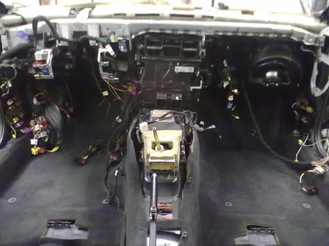

    Делов будет немало,придется снять всю торпеду,поперечную трубу и короб с печкой снимится последний.
    Или полегче,с водительской стороны видно где идут алюминевые трубы в печку,там может мешать педаль газа.

    Нееее,это только разборка :ded: чтоб собрать еще 8 :),а тогда по этому масштабу жизнь человека целые 2 года.
    А так то это дело косается когда печку климы надо вытаскивать,все приходится разбирать,без вариантов.А антифризную сняв педаль газа надо выковыривать.

    Ужас! Потом хер соберешь обратно))))
