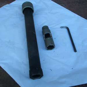

    ну насчет небольшого газового-не факт...Вчера меняли(dimo61 огромное спасибо за помощь,инструкции и инструмент)-кроме газового ключа понадобилась для 1й стойки труба см 70 длиной, для второй - метр с лишним...но в любом случае, снимать стойку никакого смысла нет вообще...

    А как выглядит спецключ? Можно фото в студию?
    Три предмета - мой набор самопала и доработанного инструмента
    для замены амо. На одном конце трубки приварена расточенная гайка, чтобы исключить контакт со штоком. При работе желательно в нее вставлять цилиндрическую прокладку, вырезанную из пластиковой бутылки, по типу защиты полости гидротолкателя при смене МСК. На другой конец трубки приварена голова болта, на которую надевается головка и можно контролировать момент затяжки динамометрическим ключом при закручивании.
    Про заливку масла в зазор стакана нигде не читал ( да и зазор там несерьезный), поэтому езжу уже 70 ккм на своих фердинандах билстейн без масла и без проблем, наверное, здесь незнание -освобождает от ответственности.
