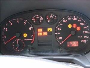

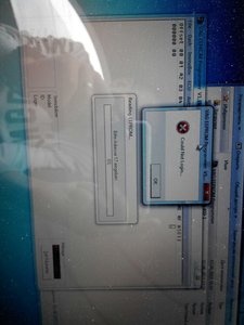

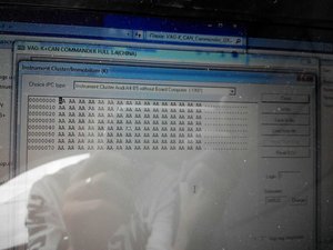

    У человека проблемы лопнула колба и ключ привязать не может. А4 Б5 1997 года? Вот скрины какая панель. пин считать не может и дамп тоже...

    Vag tacho попробуйте.

    говорит пробовал только не получается у него с ним....
