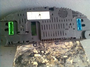

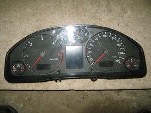

    Здравствуйте приборка ММ не правильно показывают верхние приборы.Подойдет ли на мою машину вот эта приборка. Форум читаю.Стояла на квадре 2.8 би турбо. Дата выпуска приборки 06-1999. Спасибо за ответ.№ приборки 4В0 920 900 R

    Если с большим экраном то лучше 4В0 920 933 (от бензиновой - тахометр) Буква по барабану шкала километров тоже (260-300). Это от Европы, эта же приборка для USA/Англия 4В0 920 981 или 4B0 920 983 (шкалы на USA в милях/километрах, температура в фаренгейтай и часы не правильно отображаются при переводе одометра в км. прибется менять сами часы, у Англии в милях/километрах, температура в цельсиях, часы правильные) лучше от английской. на крайней случай 4В0 920 932 обе VDO

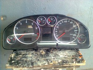

    А эта не подойдет она тоже вроде с злектронными часами
      129,5 КБ
      162

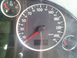

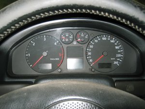

    Сейчас у меня стоит вот такая панель, у неё барахлит указатель топлива.

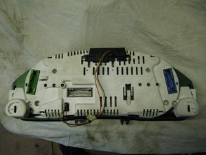

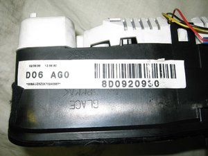

    Есть вот такая хорошая панель от машины с АКПП, но у неё "лишний" средний разъём и два дополнительных прибора. Так же интересно она VDO или нет?
      282,3 КБ
      122
      222,9 КБ
      93
      209,5 КБ
      122

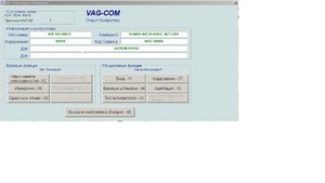

    Серый разъем что по середине это бортовой компьютер, проверить просто подключить и посмотреть в VAG-COM, скорее всего это м73 ММ
    Лучше поставить 4В0920933 (АКП или МКП-разници нет они кодируются под ту или иную). Если на родной приборке нет вольтметра и температуры масла то значит и датчиков нет эти приборы По крайней мере температура/уровень масла бесполезны или придется дорабатывать.
