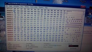

    Теперь точно ураааа!!! Спасибо всем за помочь, особое спасибо Korsekanec за дамп!!:)
    В общем залил дамп, логин 13861, читаю 00 канал ошибка, думаю ладно, иду 50 канал пин свой ввожу, сохраняю, перезашел приборка (17) и вуаааляяя вижу свой вин и иммо ид!! Аллилуйя!
    Завожу глохнет) Иду 21 канал, вижу ключей 0, ставлю 2, потом понимаю что второй ключ спрятан глубоко и основательно в машине) ставлю 1, привязываю ключ, завелааась!
    Переписал все каналы адаптации в старой приборке ММ, и адаптировал такие же на ВДО. Вроде все нормуль, надо только один канал поправить, а то шкалы на приборке загораются с габаритами, не нравится.
    Проехался сравнил скорость с навигатором, вроде нормально +\- пару км\ч.
    Судя по всему топливо придется править уменя 55л против 62л квака, и щас уровень вроде как завышенный.
    Подскажи как поправить с 62 на 55литров? Какие адреса в дампе смотреть?
    П.С. Доволен как слон:rock:

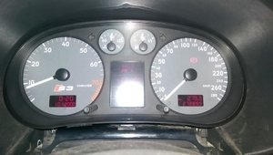

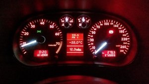

    Пару фоток с фронта)
      53,7 КБ
      463
      54,3 КБ
      230

    Адреса, держи. Там и бак и БК.
    Однако Моно /кватро, бак - должно быть выставлено в основной кодировке
    На этой серии приборок это скорее всего не получится, а вообще канал 19,
    ?xxxx - 1 = Подсветка стрелок и шкал активны 'при включенном зажигании' 1хххх
    В этом канале при отображении температуры на БК программный (заводской) косяк VCDS (самой программы диагностики) в место ON указано Off в конце кодировок имей ввиду (На всякий случай :)).
    хотя пробуй по структуре дампа должно получится, и еще очень большая вероятность, что приборка крупто, некорректная правка дампа грозит завалом приборки.
    Да еще тест стрелок сделай на соответствие показаний шкал, может придется выставлять стрелки отсюда и погрешности.

    Спасибо, поправил, вернул обратно. Все равно все время со светом езжу, будет как напоминание если шкалы не горят - свет не включил.
    1хххх стрелки горят, шкалы с габаритами. 3хххх-Горит всё все время после поворота ключа
    Что то я передумал лезть в дамп :) Лучше буду с корявыми показаниями ездить чем завал приборки:shock:

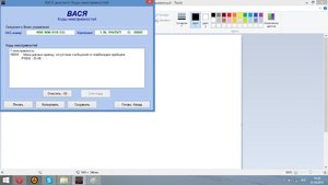

  15. Vadim1704
    Vadim1704 Участник форума
    27 авг 2014
    261
    А6/C5 1.8T AWT 01г
    Вот еще обнаружил ошибку "18058 шина данных-привод отсутствие сообщений от комбинации приборов", это приборка не рабочая или что это?
    Старую приборку подключаю, ошибок нет, авто заводиться и работает.
    Подскажите пожалуйста!
      43,1 КБ
      79
