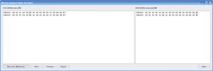

    05 01 02 00 c9 fc 01 00 03 00 69 c1 00 a5 5f fc
    05 01 02 00 c9 fc 01 00 03 00 69 c1 00 a5 5e fc

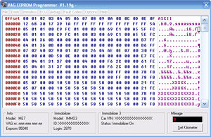

    Попробуй , конечно, но даже епромер видит статус иммо :nod:

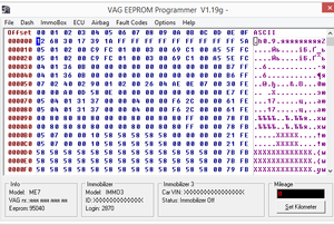

    ты сток открыл
    вот правленный https://yadi.sk/d/5C9UTvNudvgZH
