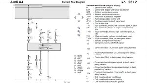

    Доброго времени суток товарищи. Случилась у меня в жизни ситуация, что на приборная панель VDO 8D0 919 910 P перестал показывать датчик уровня топлива. Машина А4 1998 года выпуска, американка, автомат коробка. Так как приборка была простая, с двумя тоненькими дисплеями на которых отображалось положение селектора акпп и температура воздуха за бортом, а естественно хотелось самую полную, то было принято решение искать приборную новую приборную панель. Порылся по форуму и спасибо BaHeK_33rus приобрёл отличную приборку с дизельной А6 2001 года, с полным дисплеем FIS экраном вместо часов и белой подсветкой. Иван поменял подложку тахометра и залил дамп под А4. После приборка 2 недели бороздила просторы нашей необъятной страны (спасибо почте России). Вот настал долгожданный день, приборка в руках, руки чешутся, но дотерпел до утра и приступил. Рассказывать о том как вынимал логин с одной приборки, вставлял в другую, прошивал ключи и т.д. не буду, потому что иммо был отключен мною ещё несколько недель назад. Подключил синий разъём, подключил зелёный, включаю зажигание и вуаля, машина завелась, тахометр работает, спидометр работает, вольтметр, уровень топлива, температура воды работают, а вот датчик температуры масла лежал как мертвый. Среди миллиона ошибок, которые показывал центральный дисплей я нашел маслёнку с надписью "Sensor", задумался, потом выяснил что правый поворотник тоже не моргал на щитке приборов. На том в этот день мои манипуляции были окончены. Приехав вечером домой полез в интернет, начал искать распиновки разных приборок и в итоге нарыл не нашенский форум на котором было очень чётко расписаны разные поколения приборных панелей оттуда выписал куда и какие провода надо менять. На следующий день в гараж и приступил, вообщем путём замены пинов из одного разъёма в другой собрал всё точно как было описано в распиновке к новой приборке. подключил, всё работает хорошо и тут через пару секунд снова выскакивает ошибка о температуре маслa с надписью "Sensor", датчик температуры масла упал и продолжал моргать открытый багажник. Ну с багажником всё и так понятно, подключил пин к плюсу и багажник пропал, а вот ситуация с температурой масла не понятна. Может кто подскажет в чём может быть проблема, может есть отличия между датчиками на дорестайлинговых и рестайлинговых машинах отличается? или может всё же что-то не правильно подключил?
    Р.S. Музыка стоит штатная и подключил провода от магнитофона к приборке и теперь на экране пишет какой трек играет и какаю радиостанцию слушаешь... (писалось бы если бы не ошибка про температуру масла)
    Ссылка на распиновку в разных приборках
    http://www.audiworld.com/forums/a4-...udi-a4-clusters-compatibility-issues-2797763/
    И вложением выкладываю распиновку 10-ти пинового разъёма на своей старой приборке
      74,4 КБ
      216
  20. maximp
