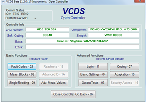

    Ok. Вечером гляну, что покажет прога.
    Вот глянул. Значит у меня иммо второй версии. Привязка значит пройдет гладко?
