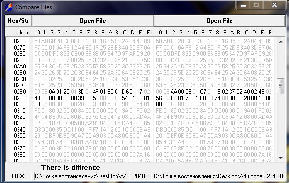

    Уже все проверил
    В дампе разные строки -начало 2e0
    и начало 150
    В каких лежит спидометр извиняюсь тахометр?

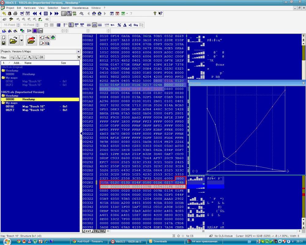

    Проверил поправлена калибровка датчика топлива для 2х кодировок больше ничего не тронуто.
    Залей к себе в машину правленую мной прошивку и тупо без привязки ключа заведи.
    Двигатель запустится и тут же заглохнет, но тахометр успеет за это время дернутся.
    Еще можно тест исполнителей сделать для щитка приборов стрелки все на 12 часов встанут.

    Ты выложил привязанный дамп, я тебе в нем поправил датчик топлива.
    Карт датчика топлива в дампе не 10, а 2 для квадры и монопривода.
    Я тебе их поправил.

    Вот этом сообщении все показано, где что находится.
    Для монопривода и для квадры.
    Фиг сним давай сделаем так.
    Пошагово, поправлю датчик топлива для квадры. Ты поменяешь кодировку в щитке приборов и проверим будет ли работать.
