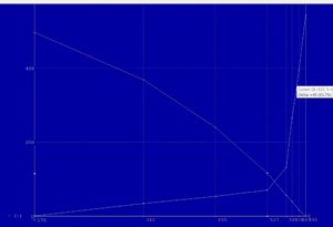

    Вот так выглядит карта А6/А4 топливного датчика в 2Д режиме
  16. SergV
    SergV Старожил
    20 янв 2008
    10.311
    Audi Q7/4L/BUG/JXX
    Что это?
  17. Korsekanec
    Korsekanec Живу я здесь
    7 июн 2011
    1.371
    MB, ML500
    Это то что вытащено с ММ,
  18. SergV
    SergV Старожил
    20 янв 2008
    10.311
    Audi Q7/4L/BUG/JXX
    не зачет
