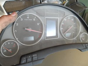

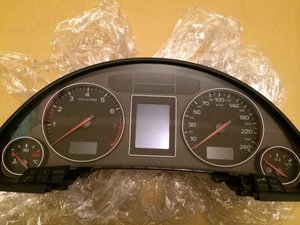

    Мужики подскажите, возможно ли переставить моторчик спидометра с американки на европейку

    Что так спидометр хочется? :)

    Ну да :)! Разобранная лежит. Пока не собираю.

    Ну так я тебе подготовлю дамп, который через диагностику залить можно :)

    SergV, а откуда эта кодировка взялась? Я просмотрел штук 15 одинаковых прошивок с 280 км. и практически у всех она разная.

    Взялась она от 933G щитка со спидометром на 280 км\ч. И ты путаешь понятия, кодирование в диагностике и калибровка в хекс редакторе.
    Сколько бы ты дампов не просмотрел, пока не научишься в ВинОлс 2д карты открывать, для тебя все это будет темный лес.
    П.С. Есть еще разница между положением стрелки спидометра европа\юса.
    100 км\ч положение стрелки юса\европа разное, отсюда и калибровки положения стрелки будут отличаться.
    933G это дизель европа. Для подкладки спидометра юса, эта калибровка в корне не подходит....

    На дизеле разве не 260?
    Вот тоже с щитка (бензин) карта спидометра другая. Что то я совсем запутался :confused:
