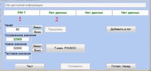

    Спасибо всем форумчанам. Благодаря этой ветке удалось поменять панель MM 4B0920900Q на VDO 4B0920933G .
    Когда считывал PIN eeprom -ом ,считывалось коряво и ПИН не мог получить.Оказалось всё просто, аккумулятор был севший ,я его подзарядил и моментом считал дамп и ПИН соответственно.
    Получил вот такую картинку

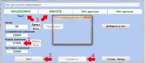

    Поэтому,как я не старался привязать панель к моторному блоку.Получалось ,как у форумчанина Kolyasha_79 . Везде результат одинаковый при вводе в 50 канале, старого логина появляется сверху в 1 окошке system во 2 окошке not ok, жму сохранить, выхожу, выкл зажиание на 1 мин, включаю все тоже самое...
    [​IMG].

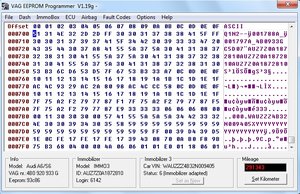

    Оказалось надо отредактировать дамп, как ниже

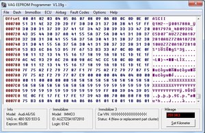

    И получить такую картинку
    Как будто щиток новый.
    Таким образом при привязки панели к моторному получаем примерно такую правильную картинку.Красными числами подписана последовательность.
    Значит всё получилось.Внизу в архиве два дампа оригинал и правленый. Посмотреть вложение 4B0920933G KOMBI+WEGFAHRS. VDO D07.zip

    Надо поменять вот эти строчки , Но в своём дампе
    Это мой
    На эти

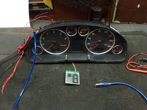

    Спасибо за дампы, сегодня собрал конструктор на столе щиток отдельно Епром отдельно, чтобы не рыть его, а просто с программатора вставлять прищепку, так быстреЙ будет.:spy:
    Завтра поеду его мучать есть одна мысля нужно проверить на своей.
