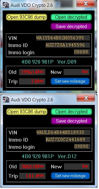

    Vdo crypto эти дампы нормально определяет.
    Может я конечно ошибаюсь, но судя по структуре этих дампов ничего там битого нет.

    Если хром кольца в оригинале стояли 100% крипто.
