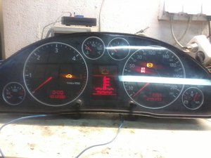

    Ваньку33 восстанавливаю щиток приборов.
    Он просил из дизеля бенз сделать.
    В той коллекции нет подходящего дампа.
    Мне не важно крипто считан с еепром или не крипто дамп считан через обд2
    Что с этим дампом делать, я знаю :)

    BaHeK_33rus
    Твой щиток заваленный, штука крепкая оказалась.
    В том плане что, спидометр до 280ти, найти такую же прошивку но от бенза не получилось.
    Вроде раскопал тахометр, но под рукой машины нет что бы проверить.
    Сперва попробовал восстановить как обычно, лсд экран заработал, пробег ДЕФ.
    Пришлось склеивать дамп из двух, восстановил до оригинального состояния до завала.

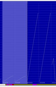

    Самое интересное что Ванек33 что то подобное и залил в свой щиток и вальнул его :D
    К сожалению по ссылкам 2 дампа одинаковые, а 3тий дамп по структуре не подходит к первым двум дампам и наложить в вин олс один на другой не получается.
    Спидометр очень легко находится в дампе в режиме 2д
    Карта спидометра размерностью 8х1
    Адресация спидометра в 2х твоих дампах совпадает.

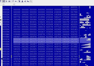

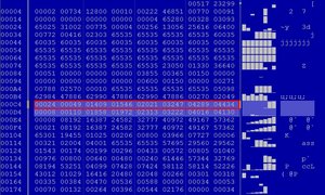

    Мне нужно в дамп от USA (4B0920981P KOMBI+WEGFAHRS. VDO D12 USA) внести изменения, я могу это сделать простой подменой данных по этой же строке из прошивки Евро?. Или нужно считать контрольную сумму?
    И где ее найти (контрольную сумму)?
    Первая -- USA .................. вторая --Евро ................. примерно так.
      39,9 КБ
      109
      40,2 КБ
      117
      38 КБ
      91

    Korsekanec
    Контрольная сумма не используется :)
    То что я раньше выкладывал это тоже самое только 16 битном виде и десятичном исчислении что сделал Автопилот.

    То что ты выложил, похоже на спидометр, правда вид несколько иной.
    Вот калибровка щитка на евро шкалу 280 км/ч
    Хекс 8бит
    18 00 32 00 81 05 0D 06
    EA 07 86 0B 9F 0F 32 10
    09 00 71 00 58 07 D5 07
    4C 09 38 0C A1 0F 1E 10
    Или
    Хекс 16 бит
    0018 0032 0581 060D 07EA 0B86 0F9F 1032
    0009 0071 0758 07D5 094C 0C38 0FA1 101E
