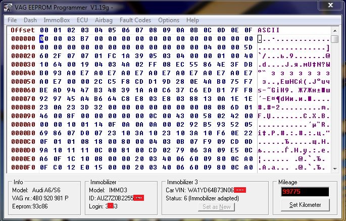

    Так и есть, дамп не крипто. Сунул скаченный дамп VAG-K CAN Commander 1.4 в VAG EEPROM Programmer V1.19 и получил все данные по приборке.

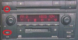

    По поводу радио инфа , что я пользовался не правильная (у меня Audi Symphony 2 для USA). Там написано что выход из SAFE обеспечивается кнопками
    "........Нажимаете одновременно кнопки "SCAN" и "RDS" и удерживаете нажатыми до тех пор,пока на дисплее высветится число "1000". .... "
    На моей кнопками "RDS" и "AS" Хотя есть точно такая же где на месте "AS" кнопка "SCAN".
    В общем доступ к коду и работает.
    С компьютером тоже разобрался. На моей при включенном зажигании (АКП не включена) кнопками компьютера заставка убирается и видны все показания, на европейской компьютер начинает работать только после включения АКП, либо кодировками в 60 группе (на механике). Это конечно не есть хорошо, но похоже это особенность европейца. Приборка версии 13, моя (USA) версия 12. Хрен его знает как с этим бороться. Внутри платы одинаковые. Может прошивку поменять но боюсь тогда придется ставить шкалы от пендосовской если конечно не уложу ее.:shock:
