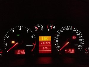

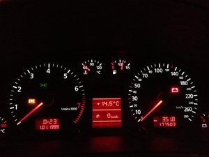

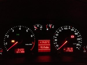

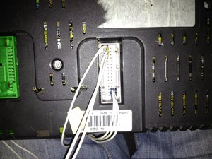

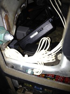

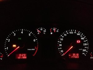

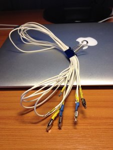

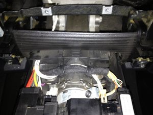

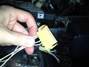

    Добрый вечер! Вернулся я. Теперь мини фотоотчет по подключению проводы подрулевые переключатели к приборке БК.
    Процитирую от T-max, так что спасибо ему.
    "имеем ручку,там 4 контакта:
    Пин 1 (на ручке) > Пин 18(на сером разъёме щитка) провод зелёный
    2 > 17 синий
    3 > масса,коричневый
    4 > 19 серый
    В принципе до щитка надо тянуть 3 провода от ручки,а массу можно и поближе найти."
    Все просто. Думаю, кому то будет полезными. :thumbup:

  3. grub
    grub Кватро-фан
    9 янв 2008
    4.893

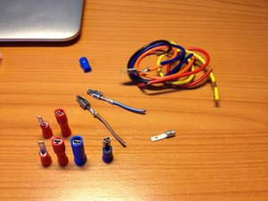

    Колесная
    а номеров разъемов (железяк на конце провода) нет?
  4. Rahimkulov
    Rahimkulov Завсегдатай
    8 сен 2009
    584
    A6(C5)Avant 1.8ARH
    #104 Rahimkulov, 1 окт 2012
    Я же писал Пин 1 (на ручке) > Пин 18(на сером разъёме щитка) провод зелёный и так далее. Все ясно :umnik:

  7. illik
    illik Новичок
    6 июн 2012
    30
    A8 D3/4.2TDI
    А без снятия руля половинку подрулевого переключателя не получится поменять?
  8. Rahimkulov
    8 сен 2009
    584
    A6(C5)Avant 1.8ARH
    Не получается. Придется снять руля. А я сам лично целое переключатель ставил, то есть левое и правое(с круиз-контролем и кнопочка БК).

  12. grub
    grub Кватро-фан
    9 янв 2008
    4.893
    Колесная
    :) это спасибо, но я имею в виду part number для покупки в магазине :)
  13. Rahimkulov
    8 сен 2009
    584
    A6(C5)Avant 1.8ARH
    ааа понял. Я эти разъемы взял откуда то валяется в машине. Там был штекер, я его разбился чтобы достать разъемы. Но в принципе можно воспользоваться другой разъем см. фото ниже :thumbup: (этот синий либо красный продаются на радио рынке или в автозапчасти РУСЬ)
    Правда если разъем другой поставить, то придется штекер убрать вместо штекер используй разъемы.
      91 КБ
      361

  17. BaHeK
    BaHeK Особый статус ツ
    3 янв 2010
    2.714
    S4 B5
    на ней сзади написано и лейбл приклеян! И маскировка Есть! Сегодня проверю! Отпишусь
  18. BaHeK
    3 янв 2010
    2.714
    S4 B5
    нет... написано MM4
    вообщем глянул vag com
    17 раздел
    ошибка 01314 выдается(
    тоже самое после потепления в салоне стрелки возвращаются на место
    тока замена?
    и тоже самое постараться найти с большим дисплеем VDO?
