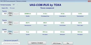

    вот что видит

    можешь еще поправить вот это
    UPD 1: данные для включения штатного датчика освещенности:
    Значение по адресу 0х242H.
    FF - приборка светит с максимальной яркостью всегда.
    80 - задействован штатный датчик освещенности. Яркость подсветки панели и всех ламп в салоне увеличивается в светлое время и затухает в темноте.
    чтобы максимально светила, а то тускло в темноте светит
  3. SergV
    SergV Старожил
    20 янв 2008
    10.311
    Audi Q7/4L/BUG/JXX
    #1143 SergV, 14 мар 2014
    Пробег был 248269 на 300 т.км крутанул ? :)
    Щиток видит правильное кол-во топлива в баке, просто обязан считать расстояние которое можно пройти без дозаправки.
    Пробуй.
    Кодировку только надо опять для квадры сделать.
    2 варианта калибровки датчика топлива покатайся на одном, потом можешь второй вариант попробовать. Что больше понравится то и оставляй.
    Второй вариант, на 1 литр больше показывает (актуально для рассчета компом км и для точности измерения когда в баке менее 15 литров)
    Оба варианта с максимальной яркостью подсветки. (если на самом деле этот бит за подсветку с твоих слов отвечает)
