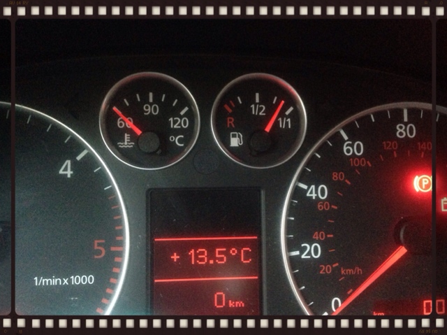

    Залил дамп , зашел в кодирование приборку и поменял на кватру. Ничего не изменилось :(
    Может на кватру поменял неправильно.
    Код был 00160 поменял на 04160

    01160
    После смены кодировки не забываем "передернуть" замок зажигания.

    Спасибо все заработало[​IMG]
    Правда показывает что на топливе что в баке можно проехать 0 км. Но это наверное поправится когда немного проеду.
    Спасибо большое. Реально помог.

    По идее сразу должен посчитать км на оставшемся топливе.
    А что в 3ей или 4ой гр измерений щитка приборов по топливу показывает?
