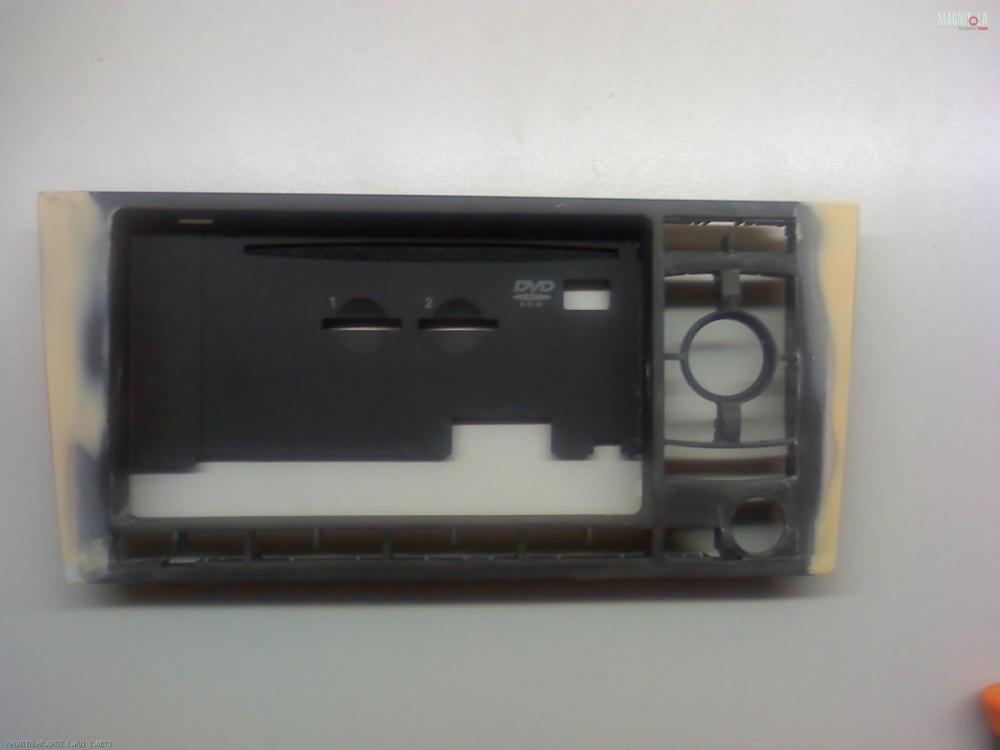

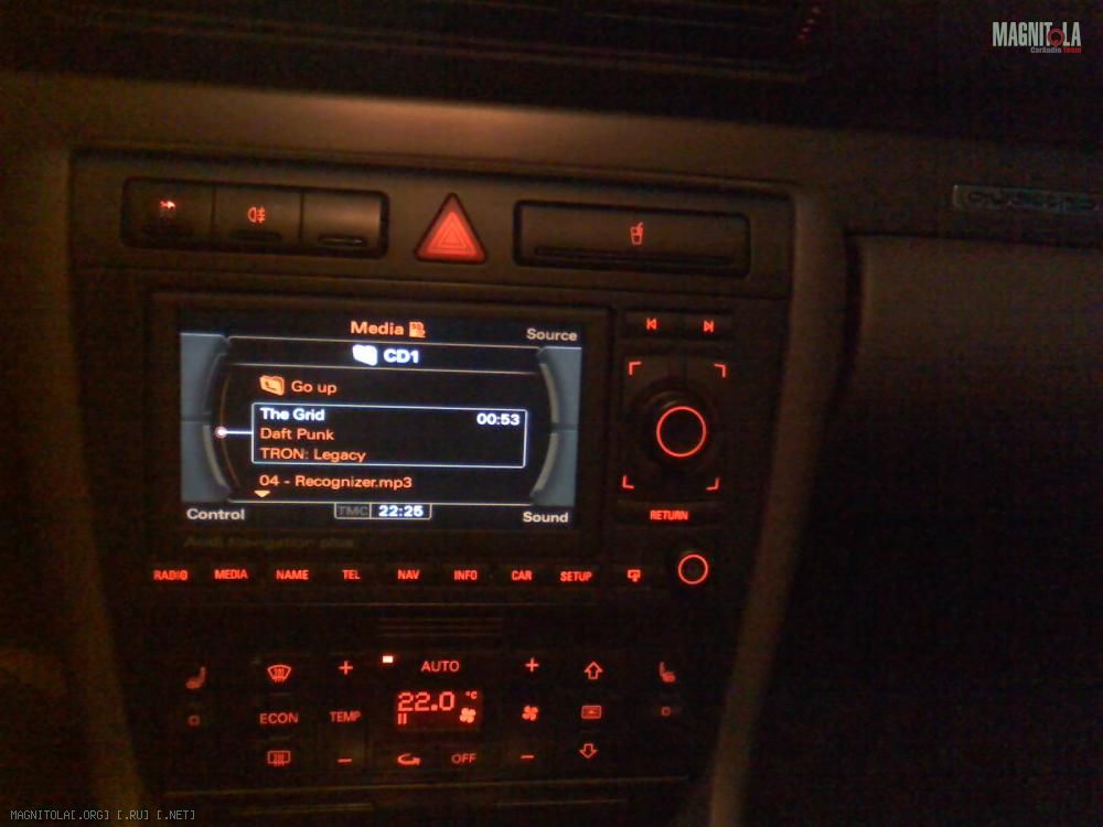

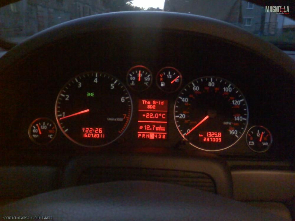

    Аирбаг не проблема, проблема подключить кномпки и судя по фото они не работаю (подсветка не горит)
    Мафон концерт дисковый, замок зажигания и подсветка управление по кан шине. На щитках с аналоговыми часами нужен эмулятор кан шины, на щитках с электронными часами ВДО в центральный разъем 5,6 пин кан шина. Для того что бы работала верхняя часть экрана щиток от а4В5 не подойдет, нужен от рестайловой а6 с хромированными кольцами.
    Вот так у меня было на А4В5 в свое время, фотки показательны тем что работают радио часы, решена проблема не корректной индикации времени на рнс-е, работает верхняя часть экрана, подсветка щитка приборов регулируемая, решена проблема с датчиком топлива ну и дата 2011 год....:)

    мафон нашел с оригинальными алюминиевыми крутилками от a4 b7
    Работает от эмулятора кан-шины KUNSET (купил на EBAY, хотя в России тоже есть представительство)
    у тебя конечно классный мафун был) но там 2 din... снова переделки( надоели уже) я на него не смотрю) мне было главное подключить YATOUR(работает как оригинальный CD-чэрджер, но работает от флешки) чтобы музыку с флешки слушать можно было
