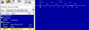

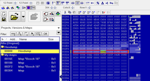

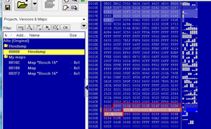

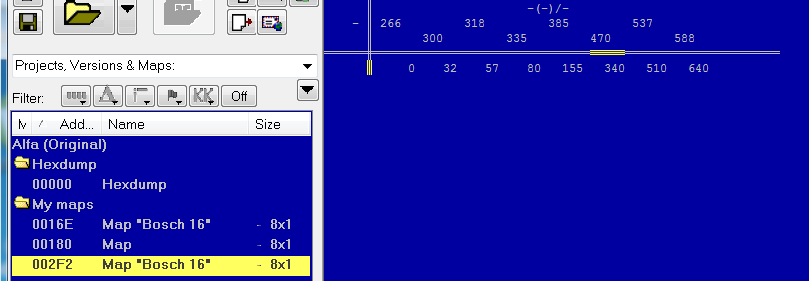

    В твоем дампе карта 8х1 начинающаяся по адресу 002F2 как раз таки для бака 80 литров. 640*0,125=80
    сам можешь проверить, найди хекс 280 или 640 дец.
    Что бы задействовать эту карту необходимо в кодировке щитка х?ххх +1 задать, а для того что бы кодировка вступила в силу необходимо "передернуть" ключ зажигания. После того как зажигание будет включено, стрелка бака ляжет в другую сторону.
    П.С. Если твой дамп залить в щиток от 2001 года, то он завалится 110% :)
