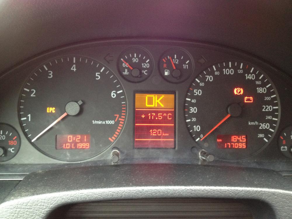

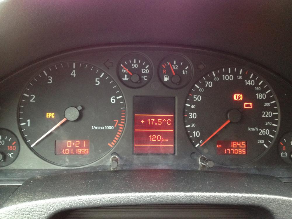

    Добрый вечерок! Заменил приборка ММ 2000г.в с маленьким экраном и цифровой часы с 260км/ч на VDO с большим экраном с цифровым часом 1999г.в. с 280км/ч. Все работает хорошо(пока наблюдаю уровень топлива). Спасибо eeciv'у. Конечно, бортовый компьютер жалуется на перегоревшие лампочки и уровень омывайки(буду искать решение), в ближайшие времени поменяю рулевые переключатели и отпишусь.
    PS: На ММ когда по бортовой компе высвечивается желтый знак Бензин в резерве, а стрелка не к красной, авто на светофоре или после светофора всегда глохнет. А сейчас VDO буду наблюдать.

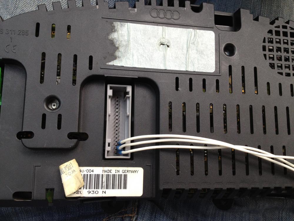

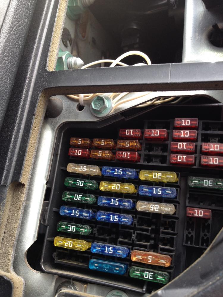

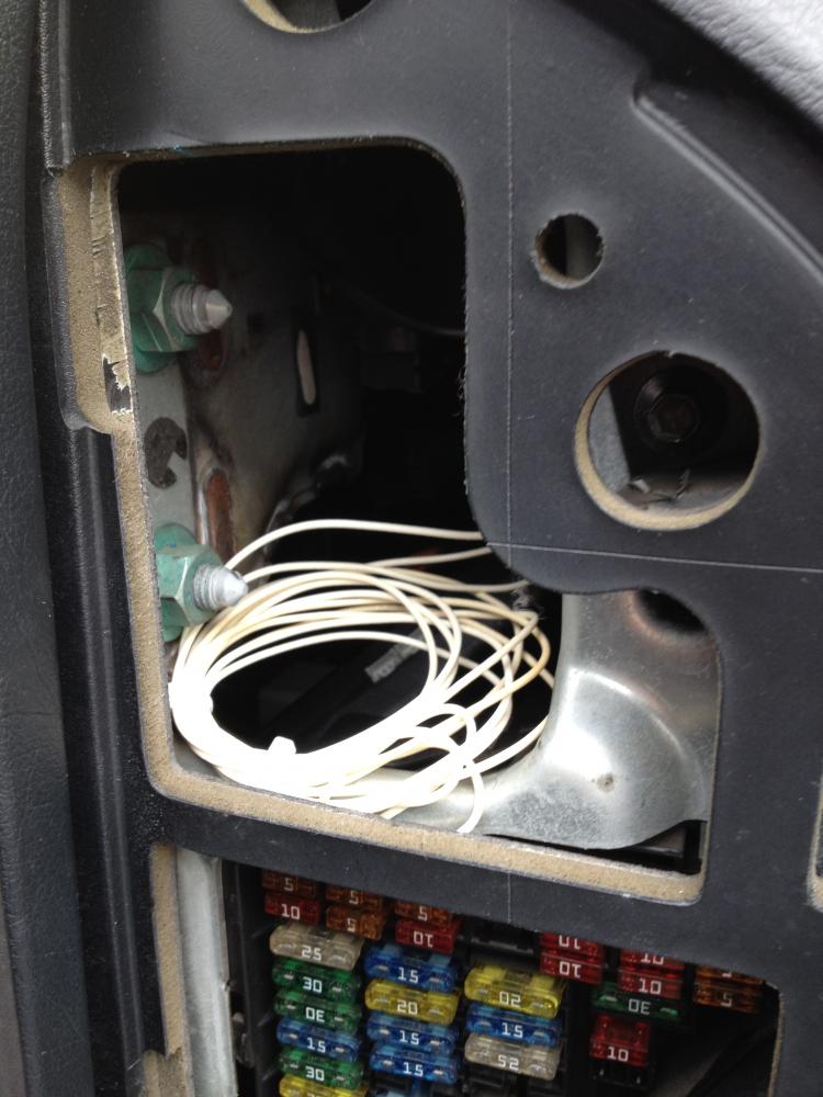

    Решил свою проблему (перегоревшие лампы, стоп-сигнал и омывайку). А подрулевые переключатели еще не ставил, как найду решение, еще выложу :D Думаю, кто нибудь будет полезными :ded:
    PS Фото сделанные из iPhone 4S:rock:
    Вот мини-отчет.
    1) Серая фишка в центре,пины №14 и №16-фары,стоп сигнал,пин №15 -омывалка,все 3 провода на массу и оповещяние погаснет:rock:
