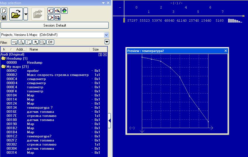

    подсказка
    Зная адресацию, размерность карт "передрать" калибровки датчика не составляет труда.

    У меня есть дампы приборок VDO от A6 и A4 с одинаковой структурой. Приборка принимает как тот, так и другой.
    Проверено на деле, что калибровки применяются правильно, на резисторы (на столе) отзываются по разному. Т.е. схемотехника входа ДУТ одинакова.
    Есть две области, где сидят калибровки ДУТ (170-180 и 2E2). Так что вопрос за малым, уточнить диапазон и скопировать обе эти области из одного дампа в другой.
    Буду заниматься с машиной моноприводом и стандартным баком. Так что универсального решения (на все типы баков и приводов) не обещаю.
    Я собственно и хотел у тебя уточнить, где ты копался, но ты тумана напустил на это дело. Твое право.
    ЗЫ. И никакой WINOLS для правки калибров не нужен, любой HEX редактор пойдет. Он нужен для анализа и поиска калибр.

    Вот тут и копался, открыл карты для 2х типов бака.
    Дамп (который 3 года назад правил) я выкладывал да и у тебя как оказалось есть, не хватает лишь скриншота калибровки, но имея дамп и зная адресацию и размерность карт, на раз это можно было сделать.
    Клубень обещал разобраться самостоятельно, жду когда напишет инструкцию.
    А ты говоришь винолс не нужен.
    С 1 подсказки Алекса по структуре построения карт "расковырял" почти все приборы , правда еще не все одиночные значения нашел и не во всех картах разобрался в назначении, вот то что на данный момент стало известно.

    Менять значения нужно в строках 002E0 и в 002F0
    При сравнении 2 дампов и строк, которые упоминались в теме (00150, 00160, 00170, 00180)... все значения во всех дампах были примерно одинаковые, кроме этих строчек (002E0 и 002F0).
    И только эти 2 строчки сделаны зеркально наоборот...
    Если взять одну из строк, то в одном дампе все значения увеличиваются, в тот момент как в другом дампе эти же значения уменьшаются... и наоборот)
    Соответственно нужно все значения в этих строках поменять на те, что в оригинальном дампе от а4 VDO
    Кто решится?)

    100% ты так и не прислушался к совету воспользоваться винолс. Почему я в этом так уверен?
    Потому что ты говоришь о строках, не понимая того что карты датчика имеют несколько другую адресацию и размерность 8х1
    Открыл бы карты винолсом все встало бы на свои места. А тут чем отличается? :)

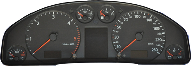

    Ребята, поменял приборку так как на старой сдох дисплей. Теперь мигиает ключ. Предпологаю изза пробега, на машине 170к а на приборке 240к. Как и чем это лечится? есть шнур 409.1
    приборка вот такая
  19. Саныч
    Саныч Участник форума
    5 мар 2004
    463
    A4 1.9 TDi 2001
    На 15 странице подробная инструкция
    До 6000 оборотов или все таки 5000 ?
  20. SergV
    SergV Старожил
    20 янв 2008
    10.311
    Audi Q7/4L/BUG/JXX
    Задняя крышка щитка приборов какого цвета и с какой машины щиток ты пробуешь ставить?
