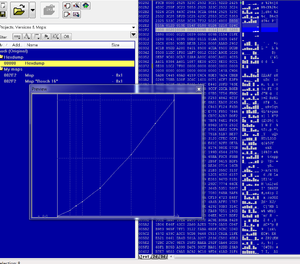

    Дамоса нет, есть только ОЛС-проект, который я сам делал.
    Но файл проекта или файл карт (.kp) откроется только в версии 3.06 или выше - в ломаных версиях не откроет.
    А дамп из примера в прищепке.

    Обе калибровки (индикатор и сенсор) в примере 16-ти битные.
    На картинках из олса они уже отнормализованы в человечески - понятный вид (%, омы, литры) вместо 16-bit hex чисел.

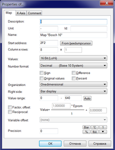

    Пока не научился правильно кооффиценты в настройках добавлять.
    У меня получилось что в удобочитаемом виде надо делить на 9,142857142857143
    Не могли бы скриншот сделать на подобии только уже с настройками, что бы карта в удобочитаемом виде была.
    Пожалуйста!

    А умножать не пробовал? :)
    И к чему эти надцать цифр после запятой.
    Там коэфф 0.067 и 0.11

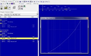

    AlexV огромное спасибо за подсказку.
    Все нашел :) только у меня в исследуемом дампе 584 ома полный бак.
    Видимо кодировка бака другая. Вот я сразу отталкиваясь от ваших значений через поиск и не нашел искомые карты.
    Нашел еще 2 карты датчика топлива. 60 литров бак :shock:

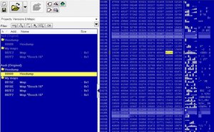

    :shock: это же копировать\вставить, а ведь мне нужно инверсию байт сделать.
    Да и в вашем дампе 6 карт датчика топлива, правильно?

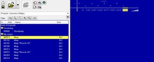

    Калибровок датчика в дампе две - для машин с передним и полным приводом.

    Проверено, если зеркально, то слишком мало топлива показывает.
    Надо понять что верхний ряд чисел означает.
    Пришлось опытным путем ряд значений формировать, получилось где то на 5 литров больше показывает.
    На данный момент (машина кориша) нет возможности продолжить эксперимент.
    Предполагаю нужно прописать в верхнем ряде свое сопротивление для датчика.

    Я почему спросил: на скрине две таблицы.
    Первая: отклонение стрелки уровня (%), вторая: измеренное сопротивление на входе (Ом?)
    В обоих таблицах второй параметр - уровень в баке (л).
    Я правильно понимаю, что изменив вторую калибровку, приборка применив первую, будет показывать по другому? И как в этом случае будут вести себя группы измерений.....
    Хотя...... надо пробовать, в общем. ))))

    Коэффициент который Алекс подсказал недостаточно точный, более точный 0.125
    Сопротивление датчиков а4, а6 так же отличается.
    По этому прямую инверсию что бы во 2ой гр. измерений щитка приборов правильный литраж показывало, ну никак не сделать.
    А если литраж не верный то и считает щиток не верно сколько км можно проехать на топливе в баке. Полный бак ~40 ом
    Пришлось править карту датчика топлива не только по инверсии, а так же по объему бака и с поправкой на сопротивление датчика а4.
    Вот что у меня получилось для квадры 60 литров бак. Для недопривода 62 литра бак заместо 480 должно быть 496.
    Между топливными картами остается одно не задействованное число это положение стрелки датчика топлива.
