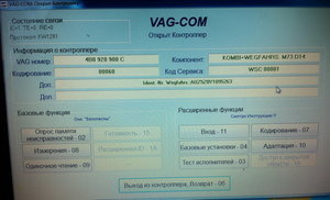

    Для начала тебе нужно выяснить поколение своего ИММО. Заходишь через ВАГ КОМ в приборку и смотришь. Если есть два больших числа (одно из них VIN), то у тебя ИММО3, если нет (или одно VIN а второе ХХХХ), то ИММО2. Новую приборку лучше брать с тем же ИММО, что и старая. Если авто европеец, то скорей всего у ИММО3 - бери приборку с любого дизеля ровестника-европейца или старше, если америкос, то полагаю, что ИММО2, тут уже вдумчевей надо покупать)
    Скорей всего хватит только обычного шнурка ВАГ КОМ + программы К-КАН Коммандер.
    Да, приборка с большим экраном корректно заработает. Возможно (скорей всего) в нее придется вбить код, тот что описывает комплектацию конкретного авто, а не ПИН: указать тип двигателя, привод, и т.п. - надо смотреть код со старой приборки (в ВАГ-КОМ окошко кодирование). Что бы все было красиво придется поменять правый подрулевой переключатель и заземлить 3 контакта с разъема приборки.

    Я вытащил кан-коммандером. Но отзывы есть разные. В общем "Как повезет" :)
    ПИН старой приборку строго нужен, если ИММО3. Если ИММО2, то не нужен.

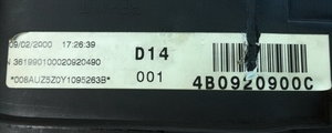

    #791 Sanyamit, 7 дек 2013
    ну вот собственно и приборка моя. нужен пин то? или поставил, ключи привязал и все? и еще, если стрекозу поставить с бк - будет переключаться что нибудь на дисплее?

    Саня, поверь, не нужен тебе этот ПИН.
