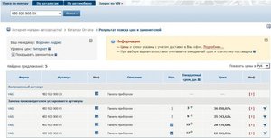

    У меня сейчас магнетти марелли, хочу взять с разборки приборкку. Кстати подобрать не знаю какую. Хочется VDO. Но любая подойдет или нет?на моей номер 4b0920900. Машина 2001 год, атомат 6 ступ.

    если по-правильному по каталогу нужно забить свою приборку и тебе высветится список примерных серий приборок, которые тебе подойдут, чтобы не было гемора с приборами и привязкой, пин надо тащить из новой, чтобы потом к ней же привязать ключи для этого он только нужен

  13. illik

    Вот так?
  14. illik
    illik Новичок
    6 июн 2012
    30
    A8 D3/4.2TDI
    #74 illik, 24 авг 2012
    Правда у меня без букв номер. Но там дальше номера есть D02 002

    думаю да, дальше могут немного отличатся, но надо уточниться у гуру (twincar), ждем их подтверждения

    2001 год означает иммо3, на каждой приборке есть печать с датой производства, вот и подбирайте начиная с 2001 и выше, обратить внимание на тахометр (чтоб не дизель) и спидометр (к примеру до 260 км.), если дисплей на старой маленький, то лучше искать с таким же, в случае с большим придется повозиться.
