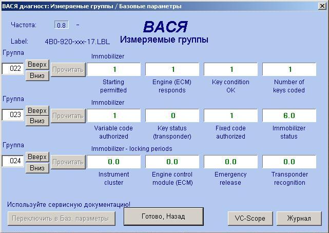

    Сегодня поменял ММ без DIS на VDO с DIS. Обе ИММО3, у донора ЭБУ двигателя имел тот же part-namber, что и мой. В результате:
    1. Адаптировал новую приборку к ЭБУ двигателя. Номер ИММО и пароль(лониг, PIN) переползли с ЭБУ двигателя на приборку. Ключи адаптировались старые (колбочки ИММО не менял) - насколько, я понимаю это связано с номером IMMO. В случае адаптации приборки к моторнику он остается старый, тот же что был и у старой приборки. Вероятно, если адаптировать в обратную сторону, моторник к приборке, то ключи от старой приборки не подойдут поскольку поменяется номер IMMO - он будет таким же как и на новой приборке.
    2. Машина заводится и ездит.
    Из ожидаемых проблем:
    3. При входе в приборку через ВАГ-КОМ показывается "ВИН моей машины Мой ИММО | Старый ВИН приборки" - если припрет, то похоже можно просто подправить дамп Здесь Vin поменян на 123...
    4. Постоянно говорит сообщение о то, что порабы залить омывайку и поменять лампочки. линк1 линк2
    Совершенный нежданчик для меня:
    5. постоянно горит значек ИММО на приборке (не мигает). Но при этом ошибок в приборке нету и машина, как я говорил, заводится и ездит. Процедура адаптации ключей в целом прошла нормально, значек ИММО после адаптации каждого ключа (2 шт. у меня) гас. :shock: Пришел в гараж через 4 дня, включил машину - значе погас. Завелся, заглушился, включился - опять погас. Подключился в приборке ВАГ-КОМ - загорелся и манипуляции с зажиганием эффекта не дают. При этом мониторинг канала диагностики 22 тыц показывает во втором окне 0 (No ECU Responding) :shock: По этому поводу мурзилки говорят, что
    ну и до кучи интересные ссылки калибровка1 калибровка2 эбуд Virgin
    Понаписали столько, что чтобы прочесть пол дня понадобилось :)

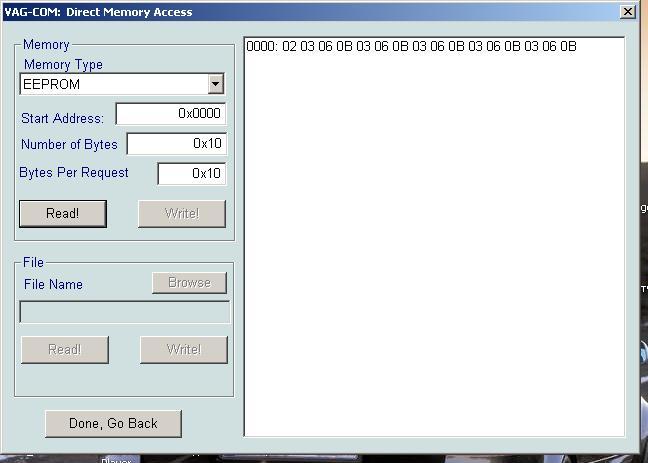

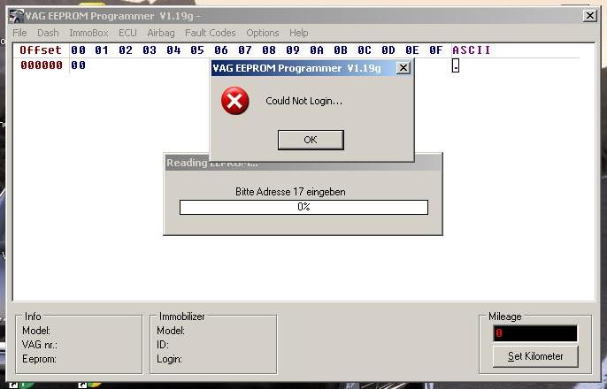

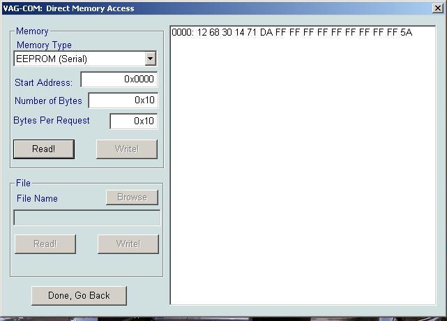

    Не стану оригинальным, но кто чем может. Тему перечитал 2 раза. Понял многое, но пока сам не разберешься во всех тонкостях, не осознаешь. Поэтому чтоб избежать косяков прошу совета.
    Приборка 4B0 920 900K умерла после того как авто простояло месяц на улице(перебирал двигатель).При чем не сразу, неделю глючила. Сразу оговорюсь-по части неправильно собрал,замкнул,забыл..все проверено и перепроверено. Умерла как-ни стрелки ни маленький дисплей не функционируют. Ваг-комом ошибок не выдает, тест исполнителей на стрелки и сегменты реакции нет.
    Из имеющихся под рукой средств - KKL адпаптер. Программы VAG COM 3.11RUS, Вася-диагност, EEPROM V.1.19-USB, Vagcom081_DMA.
    Начну по-порядку. Машинка А6С5 кватро механика 11.99(00 по вин), панель приборов уже менялась до меня ,ибо ее год выпуска 10.2002.Приборка проблемная,глючная. решено менять. Сам радиолюбитель со стажем, решил попробовать самостоятельно.
    Заходим смотрим, по признакам иммо 3(если не так поправьте)
    Имеющимися прогами добыл следующую информацию
    ЕЕпром(1.19) ничего не прочитал ни с приборки ни с эбу[​IMG]
    а вот Vagcom081_DMA показал по приборке
    и по ЭБУ
    Собственно в чем вопрос: пока Магнетти Марелли не умерла окончательно нужен логин . При условии что приборка иммо 3 , ЭБУ неизвестно, поможет ли мне ВАГ-ТАХО?
    Что я еще могу попытаться вытянуть имеющимися средствами? Хорошо бы услышать рекомендации по подбору новой приборки(ориг номер - идеальный вариант). Не судите строго, вопрос не новый, но не пройдя это самостоятельно, полностью все равно не врубишься. А риск накосячить оч велик.

    Насколько помню, я свою ММ успешно читал Коммандером. Причем пароль всегда успешно вводился в моторник, но в саму приборку с 10-ой попытки и то не всегда. ХЗ почему так.
    ЗЫ. Кстати не помешает еще посмотреть 60-63 каналы адаптации.
    ЗЗЫ. При входе в моторник что показывает?
