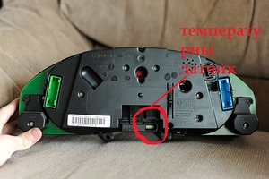

    Парни помогите пожалуйста поменял приборку на полную до этого были просто лампочки так вот все нормально показывает только не могу подключить чтоб показывало температуру за бортом так как не где не могу найти распиновку вот этих контактов

    а это от твоей машины приборка?
    помоему эта шла на а3 и ТТ

    У полной вроде есть 32 пинный серый разьем

    Нет не от моей но разъем точно такой же 10 пиновый это фото я нашел где то на просторах инета. Не где не могу найти его распиновку на другие пожалуйста полно

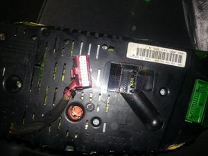

    сейчас я себе поставил такой щиток приборов

    Уже начали ставить с других машин))) в этом не подскажу... купил бы от а6 и не насиловал мозги)

    почему с других поставил с А4 толькос экраном и доп приборами вольтметр и температура масла. Парни что никто не поможет разобраться с этим разъемом. Когда брался за это дело думал что проблема будет с тем чтоб вытащить пин (с ним справился за 30 сек), прописать ключи (с ними справился за 5 мин.), и не как не думал что проблема будет с тем чтоб показывало наружную температуру(пока с этой проблемой не справился)
