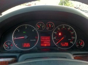

    Щиток полный с 3 разьемами.
    Я так понимаю ручка нужна чтобы переключаться в меню компа.
    Без ручки вроде как должен был комп включится, но почему то не получилось . Писал выше.

    А разве это не твой щиток?
  8. Саныч
    Саныч Участник форума
    5 мар 2004
    463
    A4 1.9 TDi 2001
    Мой.
    Разве у нее не полный экран ?
  9. SergV
    SergV Старожил
    20 янв 2008
    10.311
    Audi Q7/4L/BUG/JXX
    Ну так функция БК работает.
    БК посчитал что 310 км осталось проехать на топливе оставшемся в баке :)
    Нужно просто ручку подключить и будет все работать.

    Вроде все работает.
    Следующий шаг датчик топлива и комп.
    прикольно когда у тебя во время езды бак "наполняется"
    Спасибо всем за помощь :beer:
