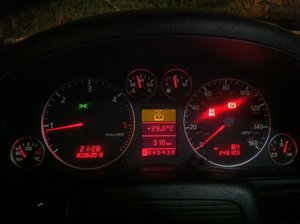

    Короче сделал привязку ключа и машинка завелась с новой приборкой :)
    Получается что логин старой приборки не нужен

    Кстати потом для эксперимента поставил старую приборку и прописал заново ключи.
    Все заработало.
    Потом поставил новую и опять прописал , прописались без проблем.
