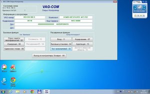

    Вот старая приборка
    почему ххххх это нормально ?
