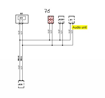

  9. kakos
    kakos Участник форума
    29 май 2023
    161
    audi a4 b8
    Парктроник (76) подключен по схеме на шину куда и магнитола, пробуй подключить его туда же куда и магнитолу подключил.

  10. max.vladi.63
    max.vladi.63 Новичок
    23 ноя 2013
    52
    Самарская обл.
    А6/C5 2.4 кватро, акпп, седан.
    Тоже находил эту схему в программе WoW у себя, но магнитолу я подключил на серой фишке пин 5 и 6 (кан-дисплей) а по схеме вроде как кан-комфорт идёт там.

  13. ser_gr72
    ser_gr72 Старожил
    23 окт 2006
    28.429
    Предполагаю, что у разных машин разные схемы.
    У kakos audi a4 b8. Может он схему от неё выложил?
  14. max.vladi.63
    23 ноя 2013
    52
    Самарская обл.
    #4294 max.vladi.63, 24 дек 2024
    Нее, у меня на мою машину тоже такая схема

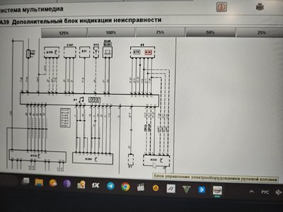

  15. max.vladi.63
    23 ноя 2013
    52
    Самарская обл.
    Вот по этой схеме магнитолы цвета проводов подходят как у меня висят отрезанные, но они уходят в блок рулевого и я его не нашёл у себя и от него уходят в щиток приборов(только на какие пины не известно)
  16. Korsekanec
    Korsekanec Живу я здесь
    7 июн 2011
    1.371
    MB, ML500
    #4296 Korsekanec, 5 янв 2025
    На этих приборках три CAN шины,
    1. CAN - медиа (CAN-дисплей). Серая фишка: 5 пин - High speed (+), 6 пин - High speed (-)
    2. CAN - комфорт. Зеленая фишка: 22 пин - Low speed (+), 23 пин - Low speed (-).
    3. CAN - силовая установка (CAN-привод). Зеленая фишка: 18 пин - High speed (+), 19 пин - High speed (-).
    Подключается каждая шина к своим блокам,
    Так же для правильной работы парктроника необходимо закодировать приборку
    Группа 61
    Комфорт CAN-DataBus
    + 00256-Приборная группа
    + 00512-Датчики давление в шинах
    + 16384-Парктроник
    + 32768-Вебасто
    на авто с 07.2000 года (модельный год 2001) кодировка с паркторником 16640
    (00256-Приборная группа + 16384-Парктроник = 16640)
    Если мне неизменяет память парктроник сидит как раз на шине CAN - комфорт. Зеленая фишка: 22 пин - Low speed (+), 23 пин - Low speed (-).
    Кстате на авто с 07.2000 года (модельный год 2001) стояли уже криптовые приборки, 4B0920936 приборка некриптовая. Хоть пишут что они и заменяемые в них есть разница. Хотя на роуде первом (2000 год) стояла именно некриптовая приборка и парктроник работал.
    max.vladi.63 нравится это.

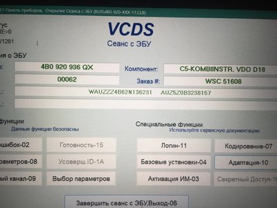

  17. max.vladi.63
    23 ноя 2013
    52
    Самарская обл.
    Спасибо за подробный ответ, кодировку сделал такую же, но похоже что именно в приборке дело, так как стояла изначально ММ с двумя фишка и. А теперь VDO с тремя фишками и не криптовая. Думаю из за этого не работает и не диагностируеться блок парктроника. Скорее всего надо щиток приборов подбирать под машину и комплектацию.
  18. max.vladi.63
    23 ноя 2013
    52
    Самарская обл.
    Как я понял по вину через экзист бьётся родная приборка... 900R или... 900RX. На какую лучше всего заменить VDO? Что бы всё штатном работало.
  19. max.vladi.63
    23 ноя 2013
    52
    Самарская обл.
    Сейчас стоит вот такая
  20. Korsekanec
    7 июн 2011
    1.371
    MB, ML500
    #4300 Korsekanec, 5 янв 2025
    Только не MM любая криптовая VDO 4B0920933 с полным экраном
    Но что то мне подсказывает что приборка тут не причем, блок паркторика сам то рабочий? Провода?
    Сейчас нет такой машины то бы проверить, но вроде бы даже при неправильной кодировке, если бок парктороника установлен он все равно диагностируется. И даже писчит при неисправных датчиках. Звуком неисправности.
    Проверяй все питания, ищи распиновку блока парктроника пробуй его подключить на столе.
    и еще на ММ и VDO по проводам подключения полностью совпадают, они заменяемы.
    да же если нет серого разъема как в твоем случае (половинка экрана) на него выведены дополнительные опции типа фары, омывайка, медиа, управление бортовым компьютером
