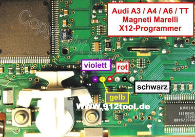

    UPA
    Фиолетовый BKGD, жёлтый RESET

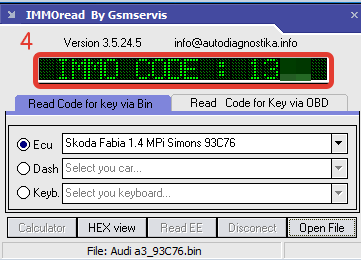

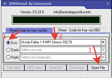

  2. NordStaff
    NordStaff Новичок
    22 апр 2022
    4
    Audi A3 8L 1.6 BFQ
    Победил.
    Калькулятор IMMOread 3 (у фабии эбу того же семейства - Simos 3PB и епромки одинаковые) выдал логин 1352, и он подошел.
    Спасибо за помощь!
      11,4 КБ
      50
      9,5 КБ
      48
