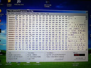

    3. Скачал дамп с VDO при помощи VAG EEPROM Programmer 1.19g и увидел логин. Логин моторного тоже достал при помощи me7_95040_v1.31. Почистил дамп новой приборки от идентификации старого авто (делал по аналогии, как в теме).
    Теперь прошу помощи уважаемого Корсиканца проверить дамп и верность дальнейших действий. Не хотелось бы наскочить т.к. авто постоянно нужен…

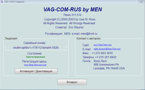

    Не работает привязка в 50 канале. Значение 32000 не меняться после нажатия Тест. Соответственно не появляется в приборке VIN из ECU и IMMO ID. Читал в ветке, что проблема в VAG COM. Пишут нужна с открытой функцией привязки приборки в 50-ом канале и с рабочим Crack`ом. Ссылка есть в теме, но она уже не рабочая к сожалению. У кого есть такой VAG COM дайте ссылку или архив прикрепите. Я ещё погуглю, конечно... Ноут пробывал другой c той же версией проги, не помогло. Ноуты Toshiba древние но разные и на обоих Win 7x86.

    Погуглил немного. VAG Com другой не нашёл, скрин моего во вложении. Но зато нашёл инфу, что ждать нужно примерно 1 мин с выключенным зажиганием после синхронизации доски с ECU + ошибок быть не должно в моторном и приборке. А я как раз ошибки не смотрел в приборке новой и ждал поменьше.
