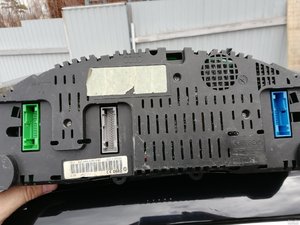

    ауди а6с5 приборка ММ 4B0920900K D56 автомат бензин
    глючит
    что из VDO искать на замену? иммобилайзер отдельным блоком висит на панели. Спасибо/
    к испытаниям в виде прошивки, вытаскиванию логинов - готов...

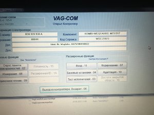

    подключился.. приборка уже не родная. ключи (открывашка-закрывашка) не работают. вин в приборке не светится - одни ххххх... при этом одометр и прочее показывает.. дисплей через раз работает. нашел 4B0919880H (по вину бьется 919 , поэтому будем эту пробовать)

    не подойдет, она 919 а тебе нужно 920 судя по той которая стоит, да же пробовать не стоит, там распиновка другая видать уже кто то перепиновал, сделал за тебя геморную работу. Проверь правильно ли все сделали и если да то так и оставь.
    машина то какого года?
    Ищи VDO 4B0 920
    последние цифры и буквы это криптовая/некриптовая и комплектация
    коробочки иммо ??? выкинуть их, и если не получиться восстановить родную проводку то отрубить иммо или просто отрубить и забыть про него. :) Дампы в новую приборку делаются.

    Уже идет 919-я. панель ММ 920 уже колхоженная. Посмотрели по вину авто, должна быть 919. Авто 2000 года, но по докам конец года, а по факту и по всем параметрам 1999го. Перепиновка не страшна, если понадобится. В нете втсречал, что ММ 920я с иммо2, тоже самое что 919 вдо.
    Придет - буду пробовать ставить.

    Подключил 919ю приборку - нет связи - зашкаливает температура масла и моргает подсветка - не совпадает распиновка ?
    В мм приборке все таки есть кан-шина. в 919й нет, . Можно ли будет без кана подружить с блоками и прописать иммо?, что для этого нужно сделать? Как вариант из области фантастики - на плате есть нераспаянное место для м/сх кан и обвязки ... только после этого придется прошивку от чего-то заливать от цего и стоит ли ТАК заморачиваться?

    Спасибо. Еще немного поборюсь. Есть предположение, что распиновка ММ старая, как на А4 . это странно,но факт. Нашел разъемы на 919 буду пробовать подключать.
