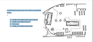

    Кто может подосбить с рапиновкой щитка приборов?
    Те схемы которые я видел не совпадают.
    Интересует распиновка щитка приборов для Ауди А6 с5 ММ 2001 года и распиновка щитка приборов для ММ 2004 года.
    Оба щитка приборов с половинкой экрана.
    Суть проблемы:
    Может это показаться смешным, но произошла замена щитка приборов ММ на ММ.
    Родной щиток был бенз без хромированных колец с электронными часами и половинкой экрана.
    Донор щиток 2006 года выпуска! Дизель с хромированными кольцами, электронными часами и половинкой экрана.
    Все софтовые вопросы решены, остались пару нюансов с распиновкой.
    Есть несколько проблем. При закрытии водительской двери срабатывает датчик износа колодок.
    Не отображается окрытие дверей(хер. сними)
    При запущенном двигателе и повышении оборотов начинает моргать подсветка приборов и торпеды.

    Вообще то это авто и приборки с 07/2000 года (2001 модельный год) имели одинаковую проводку. Скорее всего проблема с софтом. Приборки с кольцами пошли именно с 2001 модельного года. и они отличались софтом и элементной базой. Приборки с 2001 года многое уже обрабатывали по кан.
    на рестайлинговые авто начали ставить другой блок ЦЗ, другая магнитола, (can комфорт), и т.д. VDO приборки более универсальные в этом отношении, и в дампе некриптовой (2000 модельный год) можно было некоторые вещи поправить для правильной работы.

    Приборку я эту установил без всяких там иммо офф, как положено вин подхватила из моторного.
    Я не знаю к какому году эта приборка относится 4b0920950j, но в этих мануалах нету описания распиновки, т.к. в этой приборке есть еще отдельный четырех контактный разъем который не упоминается в мануалах для приборки с 2001 года, а он есть. И там 100% сигнал контакта двери водителя приходит на пин датчика износа колодок. Дверь открыл колодки не горят, дверь закрыл горят. Не помню какой это номер пина(двери), схемы не совпадают, вызванивал контролькой, я его отключил загорелись колодки, подкинул минус свой на этот пин, колодки потухли. Родная приборка была 4b0920900k без хромированных колец именно 2001 года. Ту которую поставил 2006 года и там так же присутствует 4х контактный разъем. Точно такая же приборка европа 4b0920900q и это рестайл который пошел фактически с 2002 года, а не с каких то там 07.2000 4b0920950j и 4b0920900q полные близнецы, за исключением дополнительной градуировки в милях. В отличии от ВДО в ММ еепроме находится только пробег, данные иммо и свитч для тахометра. В еепроме несколько контролек которые отличаются кол-вом в зависимости от версии флеш моторолы, просто так другой еепром не подсунуть даже если на нем контролькая корректная пробег может получиться все равно 999999 Калибровки находятся во флеш и в еще одной мотороле которая как раз у народа и глючит. Софт должен совпадать между двумя моторолами иначе снова что нибудь будет не корректно показывать, топливо, вольтметр, Т масла, уличную Т, пробег 999999
    Я думаю из за того что приборка изначально была для дизеля, есть какой то нюанс то ли с датчиком давления масла (лишним) то ли с лишним сигналом от тахометра, который попадает на контакт подсветки по типу внешнего датчика освещения, отсюда и моргунчик у подсветки начинается. На холостых подсветка горит, обороты добавляешь гаснет.

    4-х контактный.... сними его и не подключай, не автоматическая ли это корректировка часов???
    Честно сказать слов нет.... скинул мануал, лень открыть и просмотреть???
    Не стоит ничего придумывать одинаковая там распиновка,
    Так называемый рестайлинг длился на протяжении всего 2001 года, и авто 2001 незначительно отличался по электроники от 2002, хотя кузов уже был рестайлинг.
    Вообще очень странно что на твоем авто 2001 года родная приборка без колец, а год ничего не говорит, их выпускали и уже после снятия с производства (Запчасти). Вторая твоя 2006 года, да же если она с Роуда, его прекратили выпускать в 2005.
    А ELSA то располагает схемами по этому авто? Кузов рестайлинг? скорее всего нет. Дамп правил сам руками или общедоступными программками? нет случайно там косяков? или тупо косяков проводки?
    Данный разъем присутствует и на многих криптовых приборках VDO (с 2001) и так же служит этим же целям, это опция.
