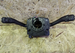

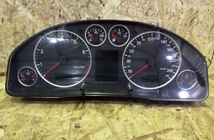

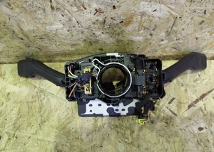

    Машина из профиля. Давно глючит ММ 4B0920901. Нашёл на разборке от урода 4B0920933P. Она с FIS в отличии от моей. Поэтому буду брать стрекозу, сразу и круиз сделаю. Новая ещё отличается тем, что спидометр до 280, а на моей до 260. Это не критично? Там же есть стрекоза с 2 нужными переключателями (1J0959654M) под круиз и комп, но она с SRS. Его можно будет откинуть и использовать лепестки без него или там другой конструктив? Фото прилагаю.

    Встанет как родная, кодировки поправишь все будет работать. Единственное может немного врать спидометр, у роуда колеса на 17. Это поправимо.
    4B0920933P криптовая, поосторожней с экспериментами и дампами, что попало не лей в нее.
    Почистишь дамп новой приборки от идентификации старого авто, и все будет хорошо.

    Спасибо за информацию. Пока только разбираюсь в теме, 15 страниц изучил. У меня из шнурков KKL-USB синий и прогаматор на CH431. Но готов приобрести ещё, что надо. Есть желание самому сделать, главное не накосячить это верно подмечено. Если это произойдёт, память с дампом на крайняк смогу выпаять и перешить... Читал вы помогали людям на Drive2 по пробиркам. Если сам не осилю, тогда обращусь к гуру. Под рулевой подойдёт? Погуглил, кольцо откидываться должно. Хочу всё взять в одном месте, единственно там проводов нет...

    В принципе достаточно KKL, из подрулевого достаточно поставить саму ручку с кнопками БК. само кольцо переставлять не надо. Ручки снимаются.
