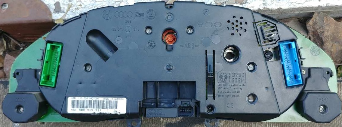

    Может кто-то сталкивался с таким, не могу понять какую приборку с дисплеем можно поставить вместо моей без дисплея (номер моей приборки 8D0919911). Буду очень благодарен если поможете советом. Так же вот парочку фото моей приборки: перед.jpg сзади.jpg

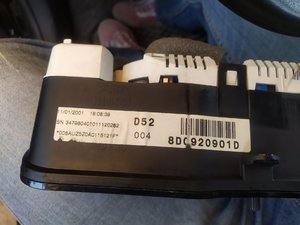

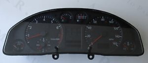

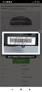

    Доброго всем вечера. Прошу сильно не пинать, в электрике не особо разбираюсь. На машине стоит ММ, шесть лет назад ремонтировали, скакали показания. Сейчас проблема опять вернулась: живёт свой жизнью тахометр, но это ещё пол беды.. Не всегда получается завести, особенно когда постоит. Вернее заводится и сразу глохнет, скидываю аккум, курю и опять завожу. Несколько попыток и заводится.
    Хочу VDO поставить. Номер моей ММ - 8d0920901d. На разборке нашел 8d0920950b. Выйдет поменять? Толкового электрика пока ищу
    Это моя ММ:
    VDO с разборки:
