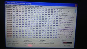

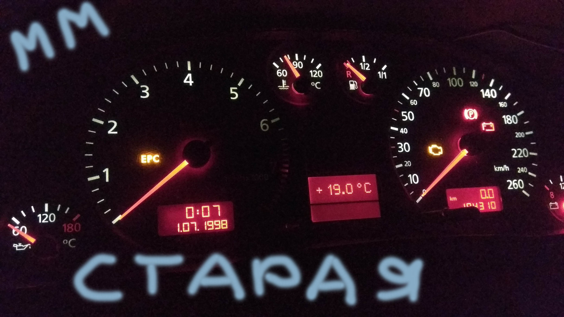

    Купил VDO от A6C5 4B0920930L. Считал с нее дамп прогой епром 1.19, логин прочитала, километраж сразу поправил, дамп сохранил (прикрепил к сообщению). В общем все заводится и работает, но:
    1. Бензобак наоборот...
    2. Какое-то сильное "троение" движка в первую минуту запуска, на холодную... Раньше как было-заводишь, обороты 1200-1300 и постепенно падают к минимальным 850 и на минимальных чуть "потроит", газнет сама до 1100, и падает на 850 и уже шепчет :) Решил что параметры не перенес из старой приборки поэтому так... Перенес - кодировку из 07 поменял с 0062 на 0042, и все параметры из 10-адаптации в новую приборку, троить кажется стало еще больше. Старая магнет морели сильно глючила (и PRND появилось, хотя у меня МКПП, стрелки температуры ОЖ и топлива жили своей жизнью, по 50 каналу не привязывалась, в общем - жесть) не могли ли у нее слететь все параметры и теперь я неверные параметры перенес в новую VDO?
    Чтобы бензо - стрелку поправить дамп другой лить в нее нужно? (кто то в этой теме провод в бензобаке перепаивал), не криптованная вроде, но все равно страшновато :( В теме была ссылка на много разных дампов, но там я не находил под свое авто, если можно, тыкните носом паршивца :) или приложенный дамп кто подправит? (просьба Корсиканцу, как главному специалисту:) Мой вин есть на фото. Заранее огромное СПАСИБО!!!
    3. Еще вопросик, подключил провода для переключения БК (заработало) и по инструкции с 15 страницы нужно кинуть провод с 25 пина серого разъема на 81 пин в ЭБУ (у меня Бош МЕ 7.5) чтобы работал расход, но в ЭБУ на 81 пине нет провода! Я думал, что там нужно будет подпаяться к проводу, но подпаиваться не к чему. Это нормально? Т.е. в пустой (не занятый) 81 пин ЭБУ нужно завести провод?

    Да, ещё тахометр не правильно показывает, явно занижает и лежит стрелка температуры масла:(

    Привет славяне! Случайно наткнулся на перепалку st3pka88 и Korsekanec (до того прочел 105 страниц темы, но до их конфликта не добрался:). st3pka88 дал наводку на прогу, за что ему Огромное Спасибо!, которой я за 10 минут поправил показания стрелки топливного бака (показывала наоборот) без всяких hex - редакторов и страха что-нибудь запороть (хоть я и с компьютером на твердую "ТЫ", но в hex лезть ни разу не приходилось). Из этих 10 минут- 1 минута для скачивания, 5 минут изучение ее работы (она очень простая, в описании указано с какими приборками работает, в работе с ней только галочки ставь...), и 2-3 минуты правка дампа и заливка в авто!
    Там и датчик температуры масла можно включить или отключить, установить объем топливного бака, калибровки топливного бака, спидометра, тахометра, шкал спидометра от 240 до 300 км/ч, выбор - бензин-дизель, а также изменить vin, immo id, Login,сделать ПРОГРАММНО НОВОЙ панель для адаптации через 50 канал.... просто ОБАЛДЕТЬ!

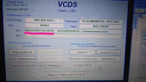

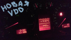

    Всем привет. Пробую заменить приборку ММ на вдо. Долго не мог вытянуть пин из ММ. Купил ваг Тахо. Выяснил все пин коды. Захожу в Васю диагноста в комбинацию приборов - вхожу в новую приборку- захожу в адаптацию в 50 канал и там пишет Не доступно
    Пишет imobilizer - vehicle data learning
    Как быть? Можно через ваг Тахо поменять? Или может Вася галимый
    Помогите пожалуйста)

    Ты бы больше данных написал, машина, год. Ты при входе какой пин вводишь ? После входа поправь каналы 60,61,62, скинь ошибки в моторном

    Машина Ауди а4 б5 1999год
    Кодировку поправил, в 60,61,62 канале поправил
    На старой приборке писало не доступно а в новой были значения я поставил 0

    Зачем ноль поставил ?

    В 60 группе 1025
