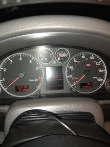

    Поставили на Американку А4 Б5 приборку от А6 С5. Приборка 4b0 920 981P, все подключил. Все показывает, кроме расхода. Желтый провод расхода нашел, он на 18 пине мозгов, протянул до 25 пина на синей фишке, итог, вместо расхода пустой экран. Может что где включить надо? в 60,61,62 канале все отрубил. По Ельзе кажет, что при отсутствии шины кан показывает 0, замыкание провода расхода на массу, 51 литр на плюс. У меня вообще тишина. В 19 блоке приборки, могу только включить и выключить температуру наружнего воздуха

    А что даст прошивка? Или в дампе включится показания расхода? Фотка есть с урода, там расход работает. Здесь или пин с мозгов не тот, или ещё что то)

    Это мне? Сток залит, вопросов нет, калибровку бака и спидометра тоже сделал. Может ты сталкивался, вот и спрашиваю. Вроде как оживлял такую же приборку, только не знаю куда ее прикручивал. Дамп что может дать? Судя по ветке нихрена и ничего) Спасибо, сам буду разбираться

    Разобрался. Приборку успел завалить, и восстановить. Все работает.
