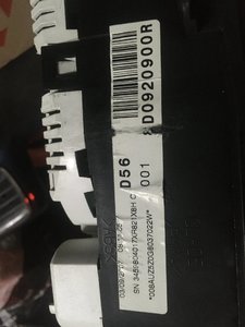

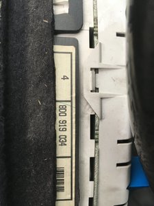

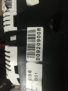

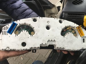

  9. Madk
    Madk Новичок
    11 окт 2019
    4
    Украина
    Audi A4 b5 2000, 1,9 tdi
    Здравствуйте форумчане. Один быстрый вопрос. У моего друга Ауди а4 б5 97 года, приборка 8do919034, мимо 1, фишки синяя и жёлтая. Погибла смертью храбрых. Вопрос , могу ли я уму поставить мою ММ 8do920900r, мимо 3, сделая перепиновку. Делал ли кто такое? Всё ли будет работать? В форуме читал , и вроде можно но не помню какая страница, заранее благодарен
